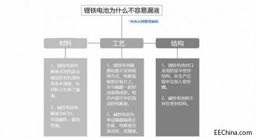

下面再对锂铁电池不漏液做一个总结:
材料上电解液使用的是含锂盐的有机溶剂而非水溶液,工艺上电解液吸附在正极、负极、隔膜材料上,结构上带有密封圈是锂铁电池不漏液的主要原因,完全不用担心漏液腐蚀危害和造成的环境污染,这就是锂铁电池越来越受欢迎的原因。
