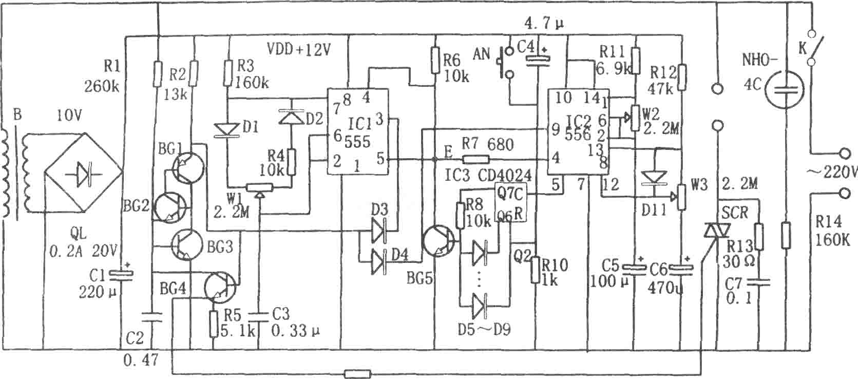

如图所示为电扇综合控制电路。该电路由降压整流电路、调速控制电路、定时电路、间隙开关电路、可控硅控制电路等组成。其中降压整流电路为整个控制器提供直流电压
调速控制电路由IC1(555)和BG1~BG4等组成,其中由555和R3、R4、W1、C3等组成的可控式多谐振荡器的振荡周期为T=0.693(R3+R4+Rw1)C3,调节W1只可改变其振荡脉冲的占空比,而不影响其振荡频率。对由BG3、D3、D4组成的与逻辑驱动电路,当IC1、IC2均相应输出高电平时,BG4则输出一组连续的过零脉冲,触发可控硅SCR导通,使电扇或其他被控电路的电源接通。调节W1控制其占空比。就可控制SCR输出的周波数比,从而调节输出平均电压或调节输出功率。输出的平均电压为:Vcp≈D?Vin=(R3+Rw1)/(R4+r3+Rw1)?220V,调节W1可使输出电压为交流(22~210)V,负载功率从10%变化到100%。
定时电路由多谐振荡器(IC2、R11、W2、C5)和IC3(CD4024)构成。其中CD4024为7位二进制串行计数器/分频器,振荡器的振荡周期为T=0.693(R11+2Rw2)C5。由IC2⑤脚输出的信号加至IC3进行计数,当计数至27=128个脉冲(Q7输出)时,D端变为高电平,BG5导通,E点呈低电平,将IC1和IC2振荡部分锁定,相应SCR截止,定时结束。本控制器的定时时间td在1分钟至10小时40分钟。间隙开关电路由IC2的另一半与R12、C6组成的单稳定时电路构成,其输出的信号(⑨脚)经D4后与IC1的输出相与,控制SCR的导通与否,从而实现间歇吹风的功能。
本控制器可实现无级定时和无级调速,在对电扇、电热类、电机类产品进行控制时,不仅不消耗无功功率,且定时时间长,定时精度高。
