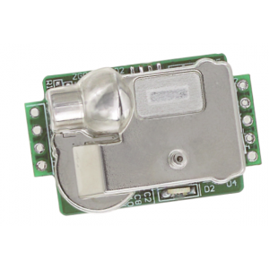

小鸡孵化箱ISweek工采网技术工程师推荐采用的是ZyAura的二氧化碳传感器ZG09来控制孵化器和出雏器的通风,在孵化器的孵化前1-9天聚集co2含量,标准程序中最高设定是0.85%,从而促进胚胎发育过程中的血管的发育,之后将co2的浓度逐步拉至安全值0.3%以下,通风的控制完全是根据发育过程中co2的要求,而不是用来主要进行温度控制,因此减少了通风对温度和湿度的影响。
ZyAura的CO2传感器ZG09 https://www.isweek.cn/1887.html 采用双通道NDIR,长期稳定性好,年漂移量预期在20PPM,无需校准,性价比高。适合对价格要求严格的应用场合。二氧化碳传感器ZG09产品应用广泛: IAQ(室内空气品质) 、温室养殖 、HVAC(暖气、通风与空调) 、DCV(新风节能系统)。
