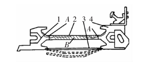

  一、中部槽的结构及工况特点
  目前国内所使用的中部槽在结构上多采用整体铸造铲板槽帮、挡板槽帮与K360超级耐磨钢中板及底板组焊而成。由于受复杂、交变应力作用,往往损坏最严重、损坏数量最多。
  (1)沿双边链滑道处A处磨出凹坑,铲板槽帮与挡板槽帮1、4,同时出现严重磨损,这主要是刮板运动过程中的摩擦磨损;
  (2)中板磨透,有的甚至完全磨掉(图1中B处阴影部分)。运输煤炭等造成的磨损,尤其工作面煤层存在夹矸断层或硬过断层、中板上面运送的是白砂岩(f=9以上)时将更加严重;
  (3)封底板3严重变形,部分开焊。当采煤机截煤时卧底量不够、煤或岩底留得高时,由于推移阻力过大,加之中板因磨损而厚度减小、刚性降低,封底板变形会更严重。
  图1中部槽损坏情况示意图
