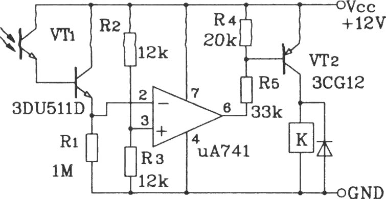

达林顿型光敏三极管光触发开关应用电路图
发布时间:2011-2-18 11:52 发布者:
circuit_share
达林顿
光触发
光敏三极管
开关
由于采用子达林顿型光敏
三极管
和运放、,所以很微弱的光线即可使
翻转。当把R1和光敏管的位置对调,或者将运算
放大器
的反相和同相输入端对调位置,就可以把该电路修改为暗触发开光。
