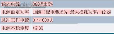

    电源系统主要由主电源、触发电路、控制电路和保护电路等组成,具有过压、过流保护装置,其电源、脉宽和频率均可调,可以根据需要设置输出波形,以便于焊接不同材料。该电源操作面板具有电流、脉宽频率。具体技术指标如表2所示
表2 电源系统技术指标
