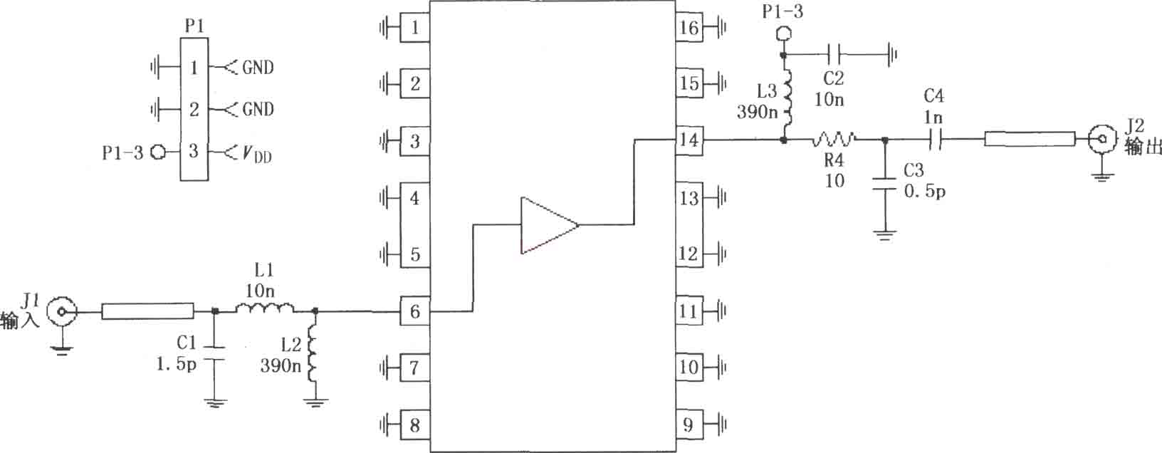

如图所示为由RF2320构成的75Ω阻抗线性放大
。J1和J2是75ΩF
连接器
