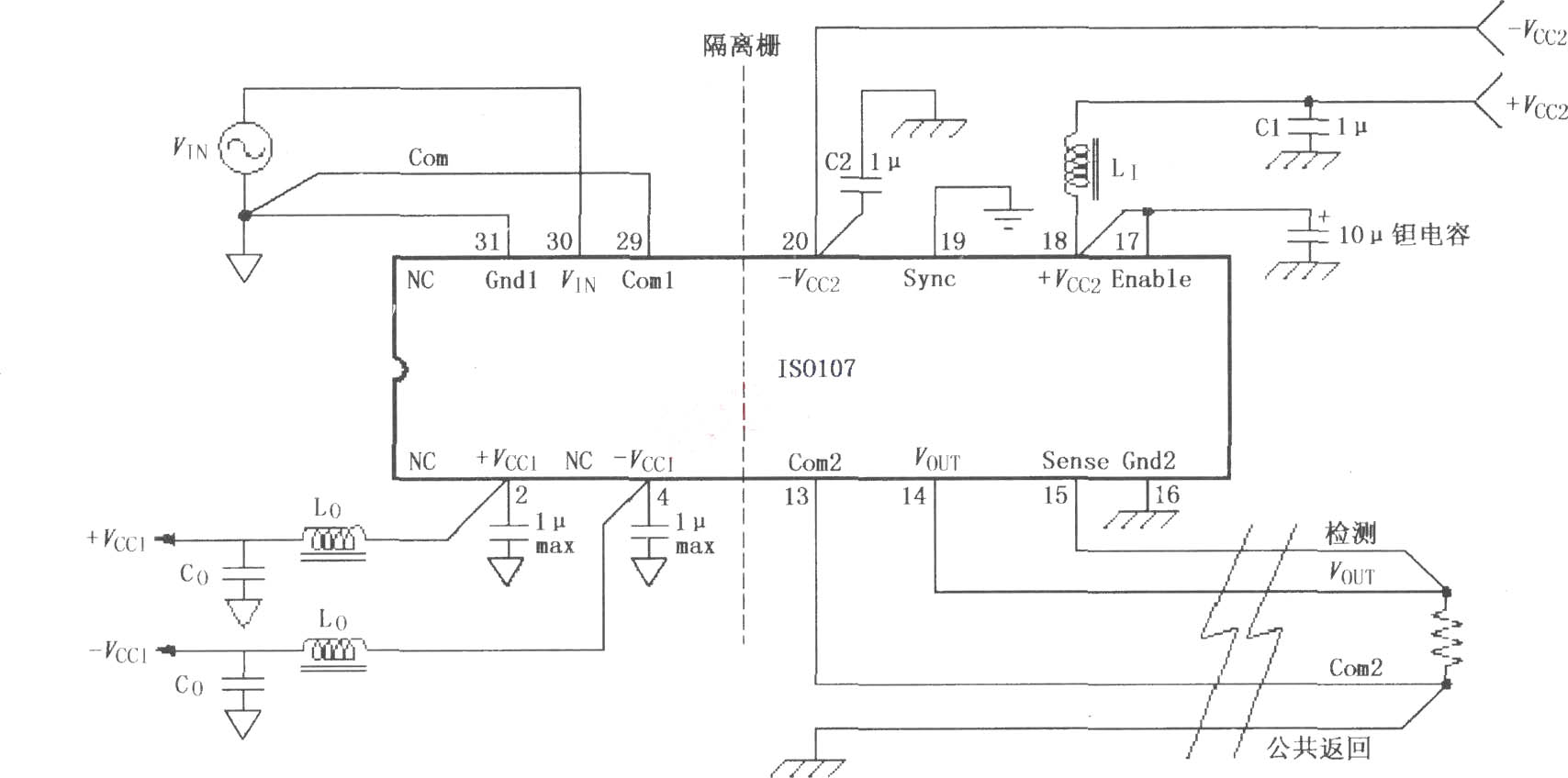

如图所示为ISO107信号与电源的基本连接
。每一个电源端都必须有一个旁路
滤波器
。当隔离电源输出
电流
大于±15mA时,建议电源脚采用如+Vcc2脚外接的π型滤波器。Lo=10μH,Co为0.1~10pF。Com1脚接信号源地,Com2接负载RL地,Sense接负载上端,以减小由于长导线传输引起
电压
降造成的误差。Gnd1与Com1相连接,Gnd2与Com2相连接,Vout与Sense在插座上相连接。
