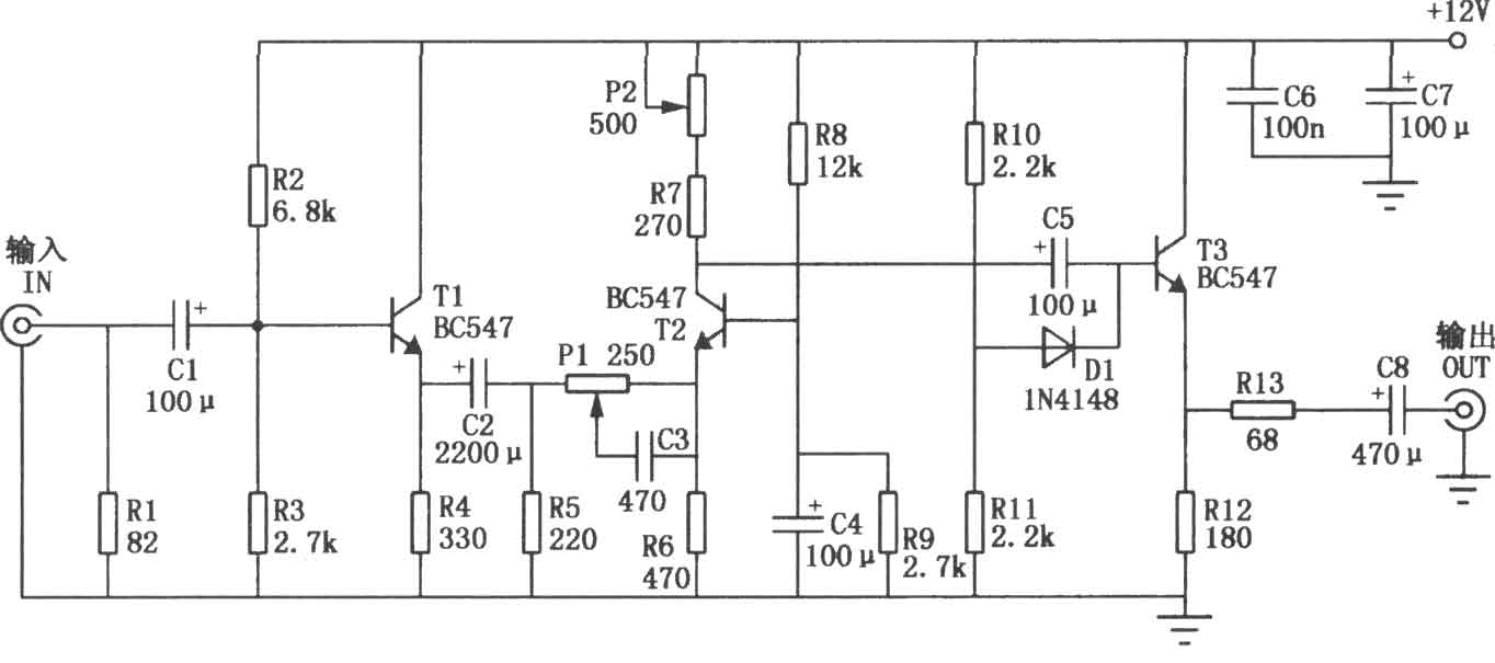

如图所示的增强
可以增加视频信号的高频分量,从而增强电视图像的对比度,还可将它接到录像机输出端和电视机SCART输入端之间。电路中的
三极管
T1起缓冲作用。
电阻
R1保证该增强电路的输入阻抗约为75Ω。信号加到放大级T2上,其增益取决于电位器P2的位置。T2基极信号的频率特性受P1、R6、C6的制约,故而在一定程度上可由用户控制(通过P1)。缓冲级T3提供了足够的
电流
,用于正确驱动绝大多数75Ω的负载。调节电位器P2,使输出为1Vp-p(对开路输出,电平应为2Vp-p)。
