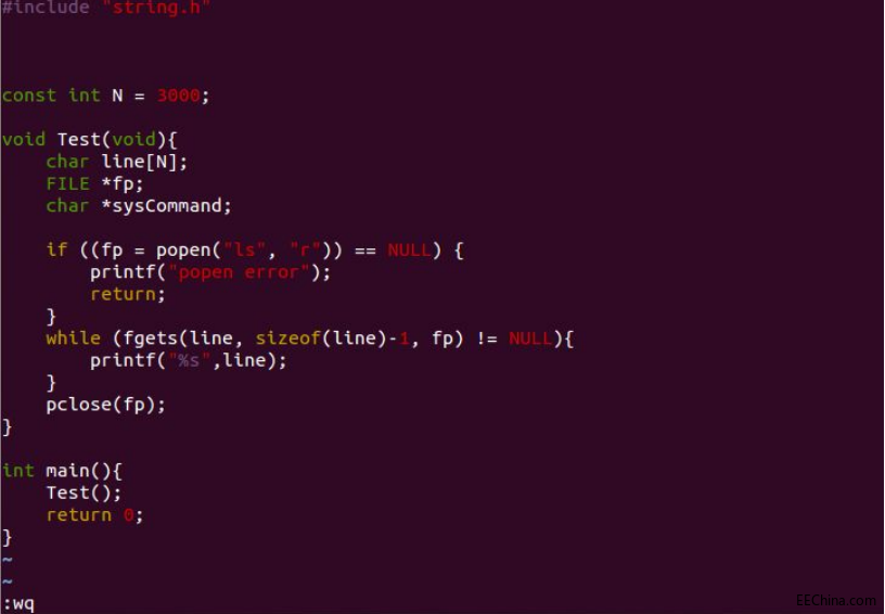

如下图所示,我们可以将命令修改到第 17 行“popen”函数中,这里以“ls”命令为
例,保存退出。

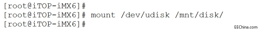

将“shellls”拷贝到 U 盘目录下,然后启动开发板,插入 U 盘,参考 i-MX6 开发板使用
手册第十一章 11.3.3.1 ,使用命令“mount /dev/udisk /mnu/disk”挂载 U 盘,如下图所
示:
