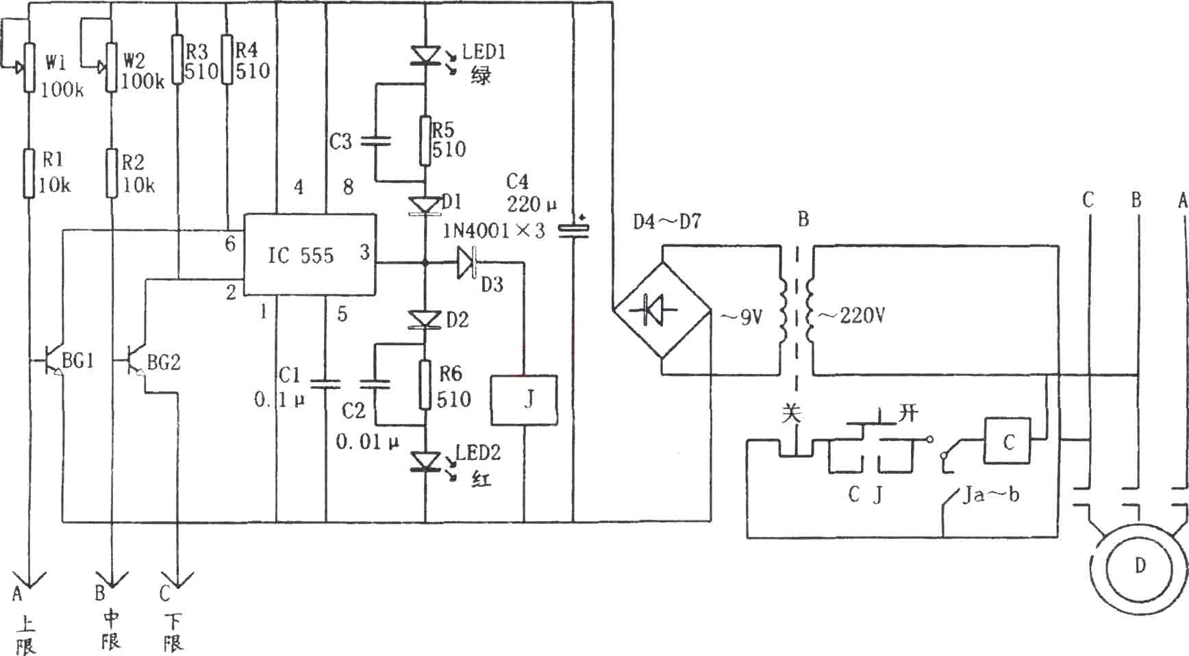

如图所示为水位自动控制
。该控制电路由降压整流电路、水位测控开关、双稳态触发器等组成。降压整流电路为
555
提供VDD=12V的电源
电压
。双稳态工作模式的555作为RS触发器使用。BG1及上限水位探针A作为复位触发开关;BG2和中位探针B作为置位触发开关;C为连接地电平的下限探针。利用RS触发器的特性,控制555的置位和复位,使
继电器
J吸合或释放,从而控制抽水
电动机
D的运行,使水位保持在给定的上限和下限之间。
