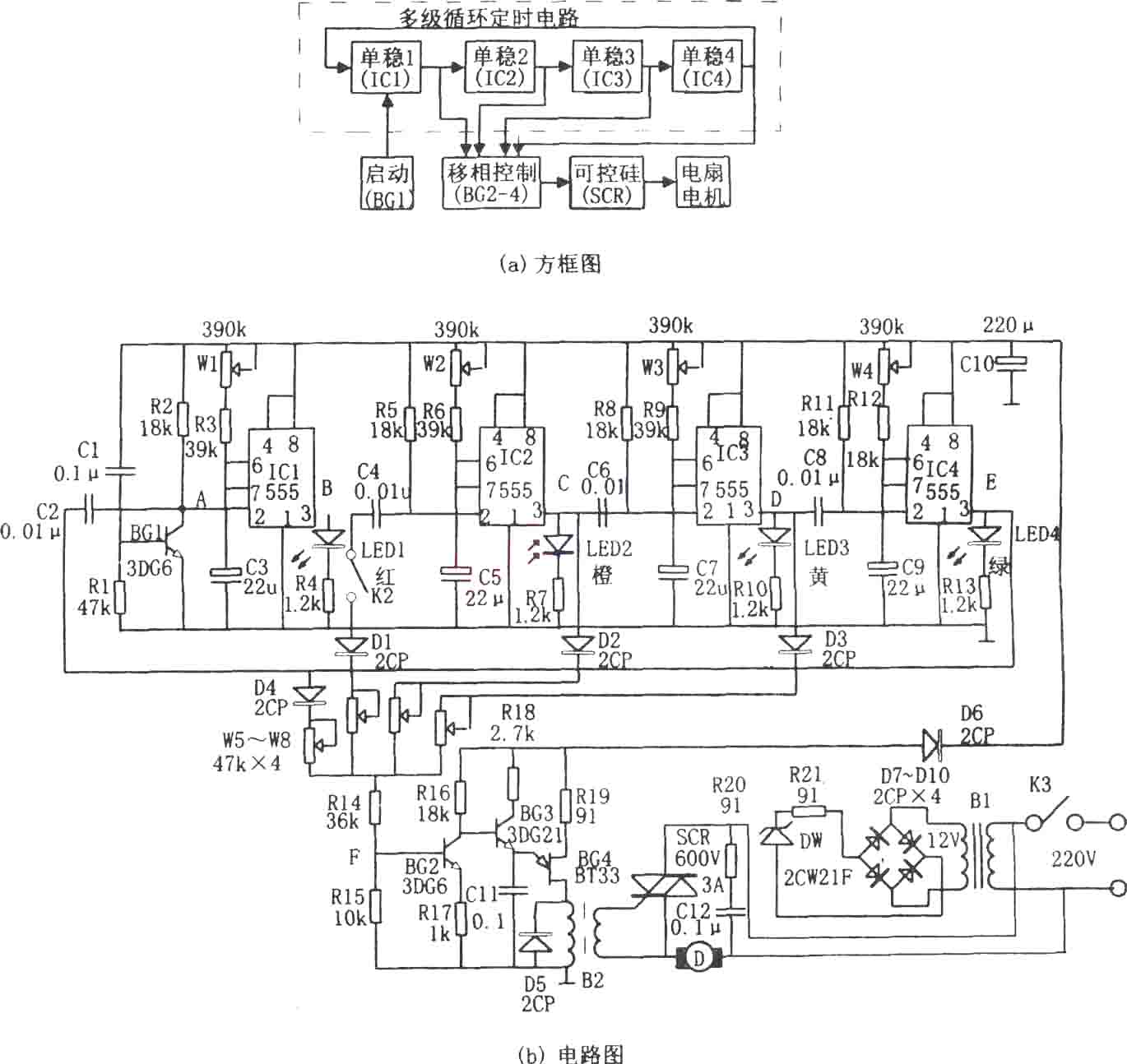

如图的所示为风速程控电路。该电路由降压整流电路、多级循环定时电路、移相控制电路、可控硅控制电路等组成。其中降压整流电路为整个控制器提供直流电压。 多级循环定时电路由以555为核心组成的4个单稳定时电路组成。刚接通电源时,由R1、C1和BG1组成的启动电路产生一个负脉冲,加至IC1(555)的触发端(②脚),使由IC1、W1、R3、C3组成的延时电路发生置位,输出高电平。对应的延迟时间为td1=1.1(Rw1+R3)C3,图示参数对应的时间约为0.6~10秒。在此期间,C3进行充电,当C3上电压充到使IC1⑥脚达到2/3VDD时,IC1发生复位,3脚输出的低电平经C4、R5微分后,加至IC2②脚,使IC2对应的定时电路因②脚为低电平而发生置位,输出高电平。IC3、IC4的状态变化雷同。当IC4 3脚输出由高电平变成低电平(延时结束)时,它又反馈至IC1的触发端②脚,重复上述过程,从而实现多堆?范ㄊ薄5毖?范ㄊ钡缏饭ぷ骱螅?ED1、LED2、LED3、LED4顺次点亮,且任一时刻只有一个灯亮。 移相控制电路由BG2~BG4组成。循环定时器中IC2、IC3、IC4的输出通过W5、W7、W8加至该控制电路,调节W5、W7、W8,则可相应改变t2、t3、t4时间段内加在BG2上的各电压值。当电位器的阻值最小时,即加在BG2上的输入电压最大,此时电机两端有近220V的电压,电扇有最大风速;当各电位器的阻值最大时,则对应电扇有最小风速。当各电位器W5~W8调在不同位置时,因各时段的电平不一致,使电机变速运转,达到类似自然风的效果。调节W1~W4,可对不同时段的长短进行控制,以实现对风速变化的快慢节奏进行调整。
