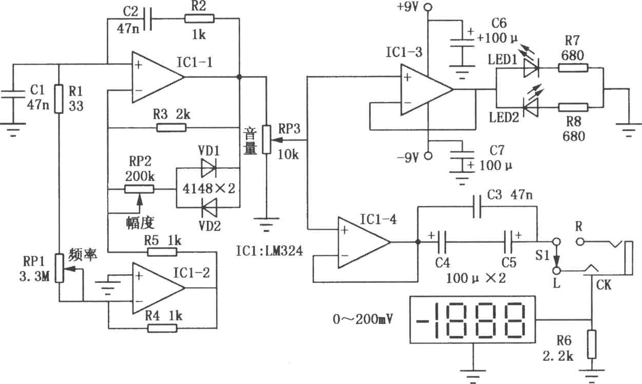

耳机频响测试仪电路如图所示,IC1为通用型四运算放大器LM324,其中运放IC1-1、IC1-2组成频率可调的文氏电桥正弦波发生器;运放IC1-3、IC1-4均为电压跟随器。C2、R2与C1、(R1+RP1)组成文氏电桥正弦波振荡器的正反馈电路,R3与R5组成负反馈电路,其振荡条件由正、负两个反馈回路的参数决定。若运放特性为完全理想的,则只要满足C1=C2、R2=R3=R4=R5即可维持振荡。本电路的一个最大特点在于一般文氏电桥正弦波振荡器的(R1+RPl)通常是接地的,而这里接到IC1-2反相输入端的虚地点。这种由IC1-2、R4与R5组成的附加电路加入后,其振荡调谐回路(R1+RP1)和R2不必采用双连同步电位器,仅用一个RPl即可对频率进行调节,无论RP1为何值,IC1-2都迫使正反馈等于负反馈。由VDl、VD2与RP2组成稳幅电路,在振荡过程中VDl、VD2交替导通,振幅增大时,负反馈加强,限制振幅继续增大;反之,振幅减小时,负反馈减弱,防止振幅继续变小,从而达到稳幅的目的。调节RPl可使振荡频率在100Hz~125kHz范围内变化。整个电路工作过程非常简单:由文氏电桥正弦波振荡器输出的音频信号分别经过两个隔离级,一路由IC113电压跟随器分别点亮LEDl与LED2,将电信号变成光信号,直观醒目;另一路由ICl-4电压跟随器经C3、C4、C5流向耳机音圈发生谐振,由磁钢推动音膜发音,并在R6上形成电压降,由数字表指示读数。S1为耳机左右声道转换开关。使用时,先将待测耳机插入CK三芯插座,音量电位器RP3调至适中位置,并记住dB读数,然后将RPl频率电位器由低端慢慢向高端调节,仔细观察数字电压表读数。合格的耳机读数变化较为平缓,如出现大幅度变化即频响不太理想。同时比较一下dB读数,应与合格品相差不大。如dB读数很大耳机才发音,说明此耳机“磁钢”残缺,使用时发音必然很轻。
