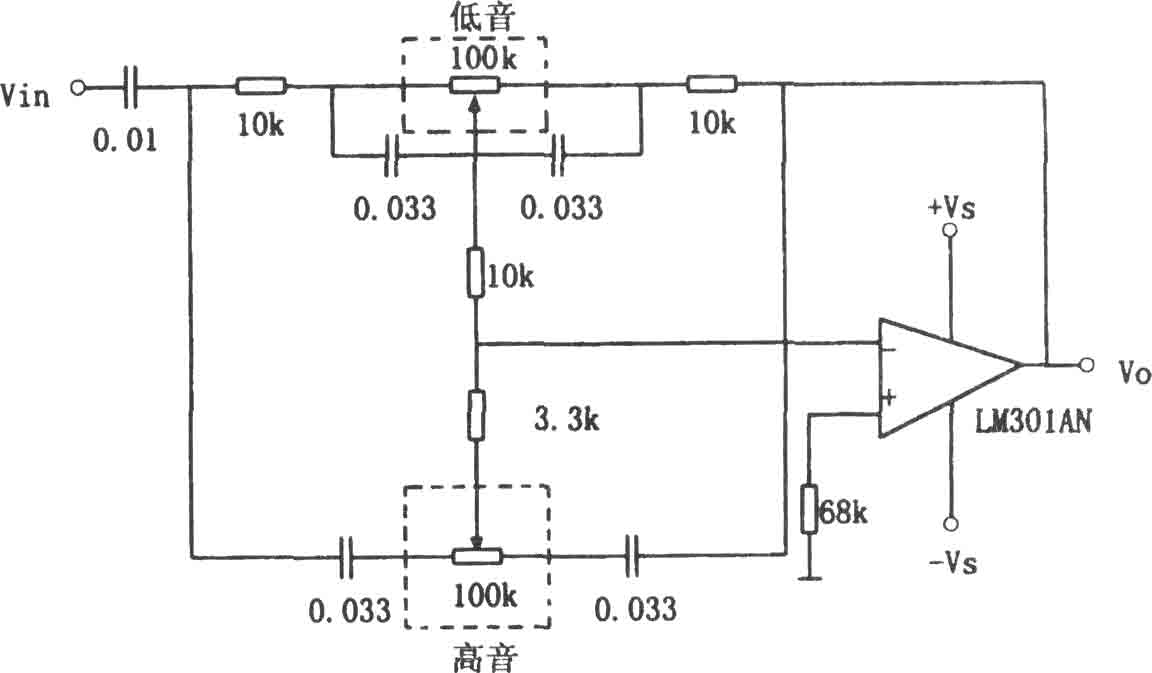

电路采用负反馈形式来实现音调控制,即在负反馈环路中接RC网络,电路中使用了两个,型号为DS166,阻值为l00kΩ的电位器,分别完成高、低音调整。该电路以通用型集成运放LM301AN,组成音调控制电路。
