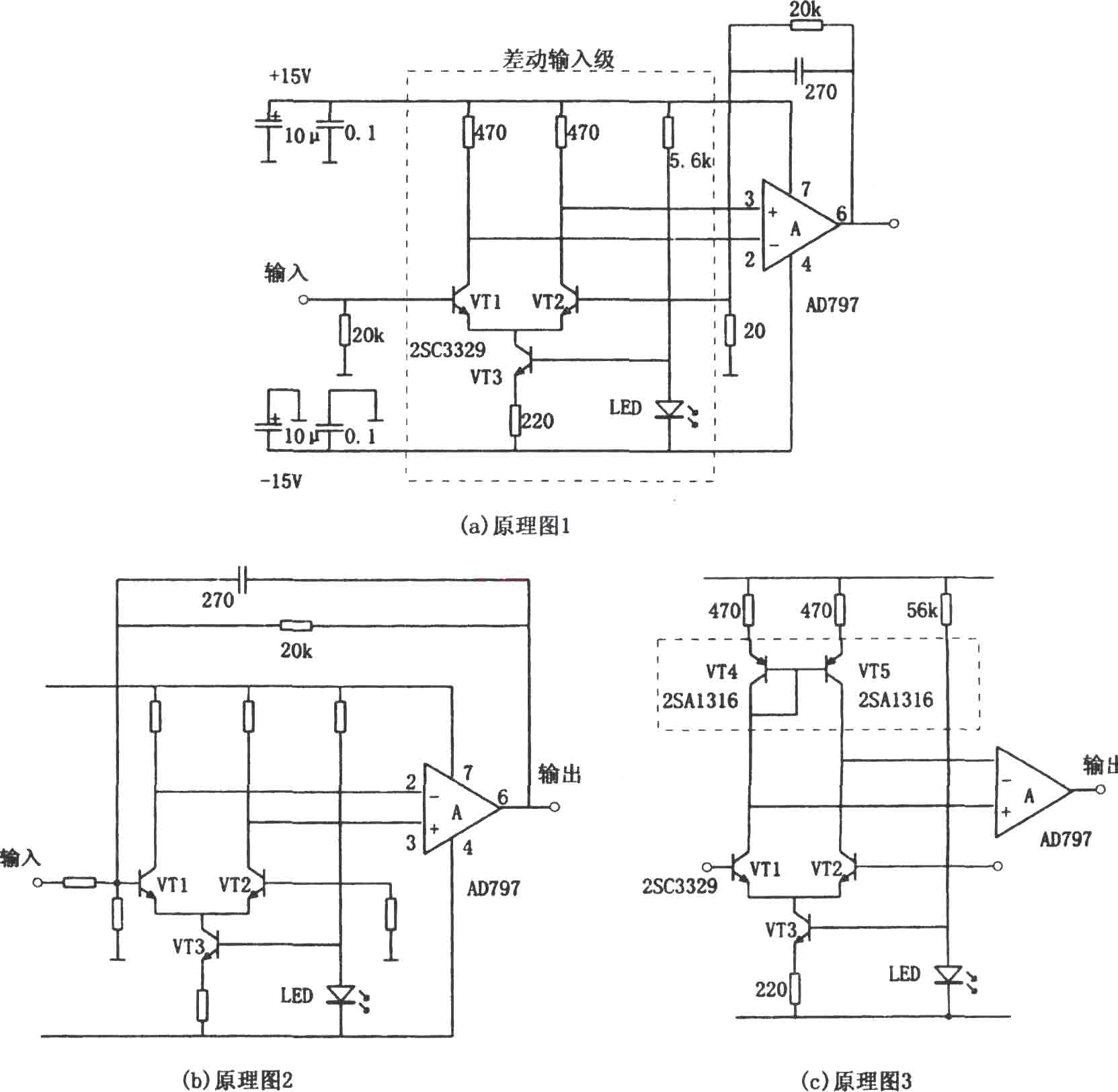

如图所示为低噪声高精度磁头放大器。这三个电路的信号输入方式各不相同。图(a)中,输入信号以单端输入方式首先加到由晶体管构成的恒流源式差动放大电路,然后又以差动方式输出,加到运放AD797的两个输入端(引脚2,3),该电路采用性能优良的三极管构成的差动放大,可使电路具有较高的信噪比(S/N),同时能处理动态范围较大的信号。图(a)中3个三极管均为2SC3329,VT3作为恒流管,VT1和VT2为差动放大管。运放AD797的输出端(引脚6)与VT2的基极间外接20kΩ的反馈电阻和270pF的补偿电容,由VT2到地的20Ω电阻和20kΩ的反馈电阻决定电路的电压放大倍数,270pF补偿电容提高电路的稳定性。正、负电源端(引脚7、4)到地分别外接两个电容(10μF的电解电容和0.1μF的有机合成膜电容),以作为去耦电容。这样既可滤除高频干扰,也能滤除低频干扰。
图(b)为反相放大电路,电路中的VT1、VT2和VT3均可选为2SC3329,其外围电路可参照图(a)相应参数选定。该电路的电压放大倍数较大,但频率响应特性稍差些。
图(c)所示电路中,VT1、VT2和VT3组成恒流源差动放大电路,VT4和VT5组成镜像电流源,该电流源作为VT1和VT2的有源负载,因此电路具有良好的对称性,这有利于提高电路的共模抑制作用和抑制温漂的能力,共模抑制比较高,同时也提高了电路的放大倍数,具有较高的保真性能。

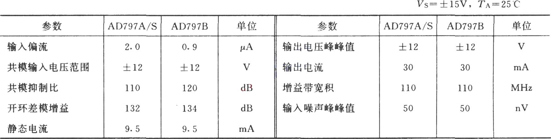

AD797集成运放的主要参数(典型值):
