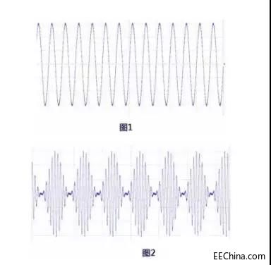

在无线电发展初期,测试工程师所面对的大多数是连续波、调幅、调频、调相或脉冲信号,这些信号都是有规律可循的。例如,连续波(如下图)调频或调相信号的功率测量都是很简单,只需要测量其平均功率;调幅信号(如下图)的功率与其调制深度有关,而脉冲信号的特性是以脉冲宽度和占空比来表达。对于以上这些模拟或模拟调制信号,射频功率测量所关心的基本上都是平均功率和峰值功率。

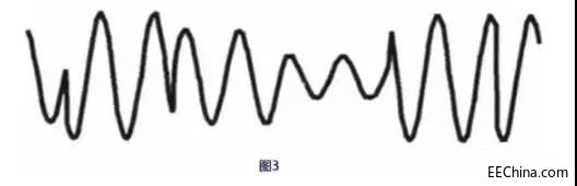

而现在,特别是20世纪90年代以后,数字通信开始快速发展,射频功率测量的重点也开始有些变化。因为数字调制信号(如下图)的包络无规律可循,其最大和最小电平会随机变化,而且变化量很大。为了描述这类信号的特征,引入了一些新的描述方法,如领道功率、突发功率、通道功率等。很多传统的功率计已经无法满足数字信号功率的测量要求,一部分功率测量的任务已经开始由频谱分析仪来完成。

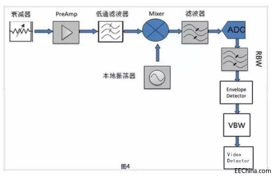

频谱分析仪(以下简称频谱仪)是一种基础的频域测试测量仪器,下图为采用数字中频技术频谱仪的基本工作原理。被测信号经过低通滤波器后进入混频器,与同时进入混频器的本地振荡器信号进行混频。由于混频器是非线性器件,所以会产生互调信号,落入滤波器的信号经过ADC,再依次进入中频滤波器,包络检波器,视频滤波器,视频检波器,最后将轨迹显示在屏幕上。

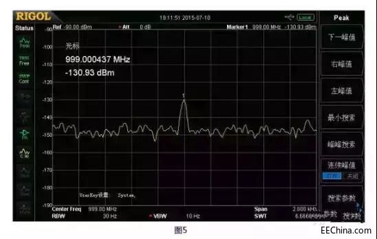

1)频谱仪可以测量极小幅度的射频信号,这取决于频谱仪的一项关键指标——DANL(Displayed Average Noise Level),中文“显示平均噪声电平”。图5为测量一个频率999MHz,功率-130dBm的信号结果,信号清晰可见,这是任何功率计所望尘莫及的。

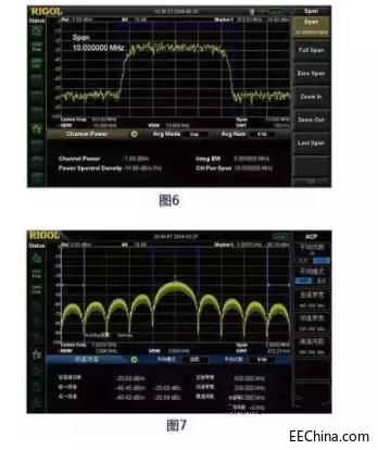

3)频谱仪可以测量信号的频率分量,并且可以进行窄带测量。如图6,图7。

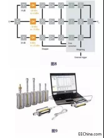

吸收式功率计是常用的微波与射频功率测量设备,其工作原理如下图(二极管检波器功率计)所示。被测信号首先进入功率计,功率计电路可采用热敏电阻,热电偶或二极管检波器等不同方式构成,功率计内部由3路测量通道组成,分别测量不同功率大小的信号,经过数字处理后将功率值显示到功率计主机或是电脑软件中,现在越来越多的显示部分采用软件来实现(如图9)。

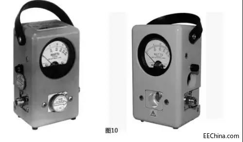

通过式功率测量是对吸收式功率测量法的一种扩展应用,解决了吸收式功率计测量大功率和VSWR的局限性。通过式功率测量最大的意义就是可以测量放大器或发射机在大功率状态下与负载的匹配。提到通过式功率计,很多人会联想到一个产品——Bird 43(下图),由Bird公司1952年发明,至今仍在生成与应用。
通过式功率计的核心器件是定向耦合器,通过测量通过功率计的正向功率与反射功率计算出VSWR,这种测量方法有以下特点:
