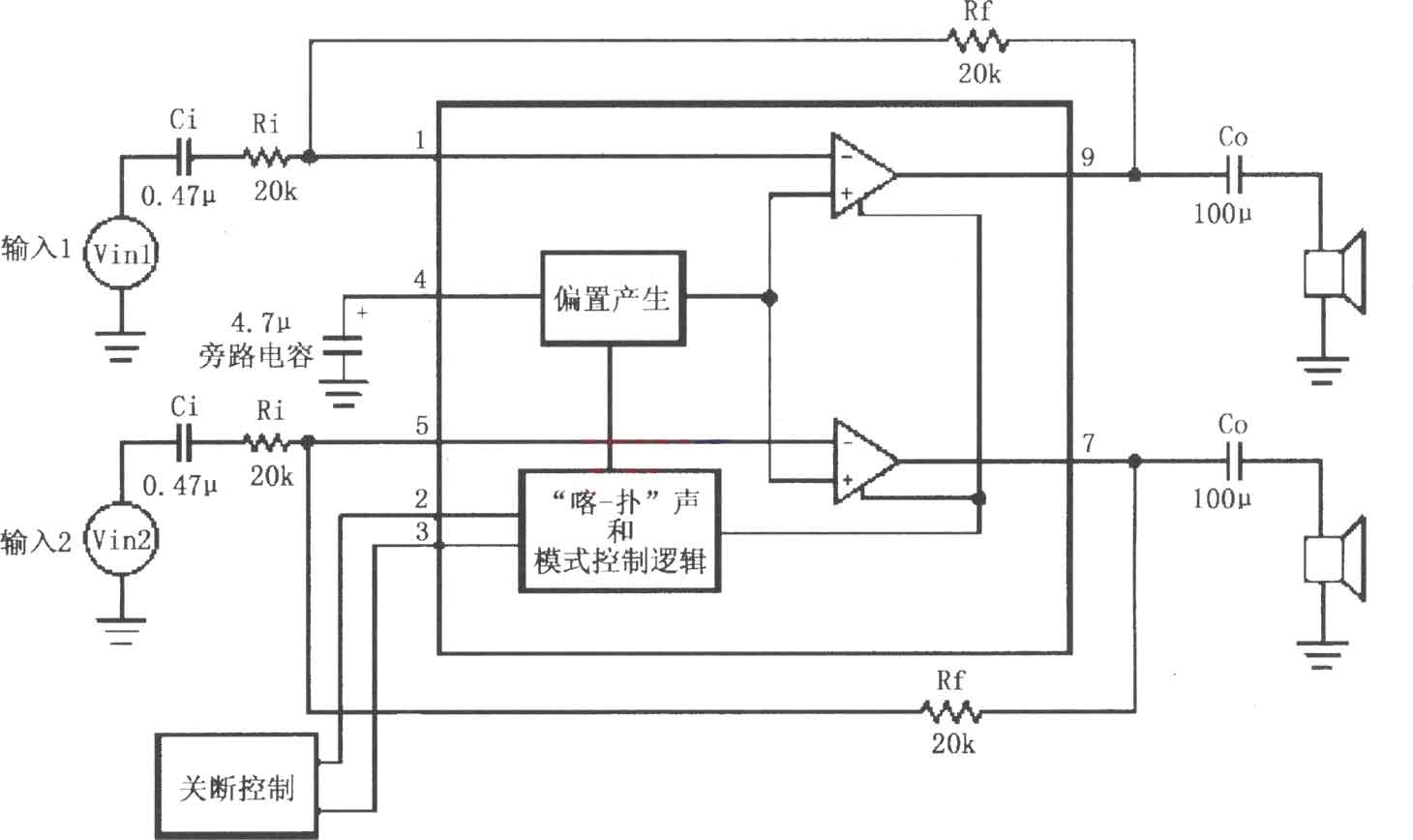

如图所示为LM4912用于双声道的放大
。左、右声道音频信号分别输入LM4912的1、5脚,经过内部
放大器
放大后分别由9、7脚输出,经过耦合
电容
Co加到各自声道的扬声器上。放大器的最大功耗PDMAX=VDD2/2π22RL。(输出电容耦合模式)。LM4912的2外接关断控制,当2脚接VDD时允许工作;接低电平时禁止工作,降低芯片功耗。LM4912的3脚为静噪控制,当3脚接VDD时禁止工作,以消除转换引起的“喀-扑”声;接低电平时允许工作。
