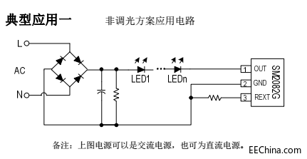

单通道高压线性恒流芯片SM2082G 是一款单通道 LED 线性恒流控制芯片,这款单通道高压线性恒流芯片SM2082G使用本司专利的恒流设定和控制技术,并且输出电流由外接 Rext 电阻设置为5mA~120mA,而且单通道高压线性恒流芯片SM2082G输出电流不随芯片 OUT 端口电压而变化,具有较好的恒流性能。从单通道高压线性恒流芯片SM2082G集成电路构造上来分析,单通道高压线性恒流芯片SM2082G系统结构简单,外围元件极少,方案成本低。
PF和低THD的优良特性,是单通道高压线性恒流芯片SM2082G的特点。没有电解的方案,可以使得LED灯的寿命大大延长,单通道高压线性恒流芯片SM2082G应用方案简单但性能仍然优良,可以满足欧美等高规格市场,是室内照明电源的方案不错的选择。

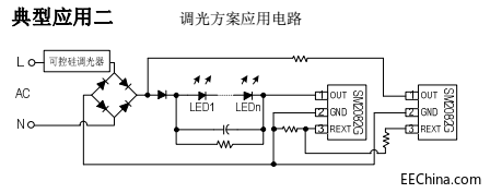

从各方面来说,单通道高压线性恒流芯片SM2082G还可以支持可控硅调光应用电路,高压线性恒流芯片SM2082G应用广泛。详细的SM2082G可控硅调光方案应用图如下。
至于单通道高压线性恒流芯片SM082G频闪的问题,业界争论已久,首先不能以相机的评判作为标准。其次,应用环境下面,人眼远离灯具50CM以上,已察觉不到频闪,对人眼没有影响。最后,加入一个小的贴片电容,可以消除频闪,即使电容损坏,也不会出现死灯的情况。
