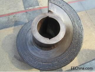

  螺旋绞刀是砖瓦行业挤出机中的关键部件,其性能和状态对挤出产量和质量有重要影响。因此,如何提高螺旋绞刀易磨损面硬度成为绞刀抗磨损的关键。北京固本科技有限公司根据螺旋铰刀的磨损形式及特点,选用高硬度的碳化铌作为耐磨硬质相,开发出碳化铌耐磨堆焊药芯焊丝,并与常用螺旋绞刀耐磨材料进行了对比。

  耐磨合金主要依靠分布在基体上的高硬度硬质相来抵抗磨损,耐磨性主要取决于硬质相的种类、大小和分布,硬质相硬度越高,分布越致密,则耐磨性越强。高铬合金系,依靠碳化铬作为耐磨硬质相。但Cr7C3与页岩、煤矸石相比硬度偏低,易磨损,而北京固本耐磨堆焊药芯焊丝使用碳化铌作为硬质相,碳化铌硬度大于2400HV,比刚玉还硬,耐磨性更强。另外,碳化铌摩擦系数小,含有碳化铌的北京固本耐磨堆焊药芯焊丝的堆焊层在使用过程中更光滑,磨损量更小。
  碳化铌硬质相的北京固本耐磨堆焊药芯焊丝堆焊层在相同厚度相同磨损条件下,其耐磨性是高铬焊条与高铬铸铁的3~4倍。将北京固本耐磨堆焊药芯焊丝用于天津国环页岩制品有限公司一分厂,实际运用结果与实验结果基本一致。天津国环一分厂原使用高铬焊条,每周堆焊一次螺旋(直径450mm),每套螺旋堆焊时间约3d,堆焊层厚度在3mm~5mm,焊条利用率仅60%,堆焊一次产砖250万块~300万块。使用北京固本耐磨堆焊药芯焊丝后,每月堆焊一次,每套螺旋堆焊时间1.5d~2d,堆焊层厚度相同,焊丝利用率可达到90%,堆焊一次产砖量700万块~1000万块,不仅提高了挤出机螺旋使用寿命和产砖量,还提高了绞刀堆焊效率,降低了堆焊强度,具有很大的现实意义和推广价值。
