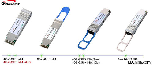

什么是光模块?
光模块由光电子器件、功能电路和光接口等组成,光电子器件包括发射和接收两部分。
简单的说,光模块的作用就是光电转换,发送端把电信号转换成光信号,通过光纤传送后,接收端再把光信号转换成电信号。
