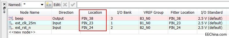

    如图7.6所示,在Pin Planner界面最下面出现的“Node Name”一列中,有我们的3个信号接口,这里“Location”一列可以输入它们对应FPGA的引脚;“I/O Standard”一列可以输入I/O电平标准,默认虽然是2.5V,但由于我们原理图上已经把VCCIO连接3.3V,所以实际上输出还是3.3V,我们不去设置它也行。
图7.6 引脚分配
    查看SF-CY4开发板的原理图,如图7.7和图7.8所示,这里BEEP对应FPGA引脚号是38,那么前面我们就在Location列输入PIN_38;RST_N和CLK_25M分别为24和23,则输入PIN_24和PIN_23。

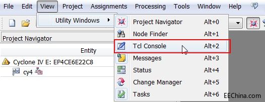

         语法“set_location_assignment PIN_A –to B”是固定格式,A代表FPGA引脚号,B代表FPGA内部的信号名称。就这么简单。这个脚本要写到哪里?如图7.9,点击菜单栏“ViewàUtility WindowsàTcl Console”。
图7.9 TclConsole菜单
         接着如图7.10所示,我们在“Tcl Console”中输入以下的3条引脚分配脚本,最后点击“回车”。
图7.10 tcl脚本输入
         此时,我们回到“Pin Planner”中,也可以看到所有引脚自动完成分配。
