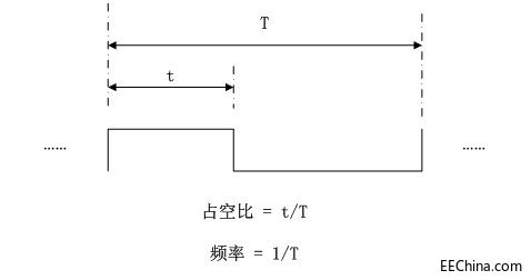

PWM(Pulse Width Modulation),即脉冲宽度调制,如图7.1所示,PWM的输出只有高电平1和低电平0。PWM不停的重复输出周期为T,其中高电平1时间为t的脉冲,t/T是它的占空比,1/T是它的频率。
图7.1 PWM信号

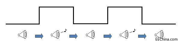

         如图7.3所示,基于蜂鸣器在FPGA的IO输出1就发声、0则不发声的原理,我们给IO口一个占空比为50%的PWM的信号,让蜂鸣器间歇性的发声鸣叫。如果它的频率高则发声就显得相对尖锐急促一些,如果它的发声频率低则发声就显得低沉平缓一些。
图7.3 蜂鸣器与PWM发声映射
         在我们给出的实例代码中,我们期望产生一个输出频率为25Hz(40ms)、占空比为50%的PWM信号去驱动蜂鸣器的发声。因此,我们使用系统时钟25MHz(40ns)进行计数,每计数1,000,000次,这个计数器就清零重新计算。因为这个计数器是2进制的,要能够表达0-999999的任意一个计数值,那么这个2进制计数器至少必须是20位的。此外,为了得到输出的PWM占空比为50%,那么我们只要判断计数值小于最大计数值的一半即500000时,输出高电平1,反之输出低电平0。
