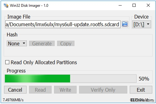

Windows系统
Windows用户可以使用Win32DiskImager工具把sdcard镜像写入Micro SD里。 工具在"03-Tools"目录下,解压后,双击"Win32DskImager.exe"应用程
序。 启动后的界面中,右侧的"Device"是选择要写入的设备盘符。 左侧的"Image File"是选择将要写的镜像文件,点击旁边的文件夹图标,选中要写
入的文件即可(注意:文件选择对话框中默认是过滤"
.img"文件,切换成".*",就可以显示到sdcard后缀的文件)。
写入前请再次确认目标磁盘和文件是否正确,避免写入到系统磁盘,损坏Windows系统分区。
等待进度条结束后,就可以拔出USB读卡器。
