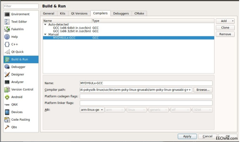

第一步,运行 QtCreator 后,依次点击"Tool"->"Options",出现选项对话框,在左侧点击"Build & Run",右边选择"Compilers"标签。 点击右
侧"Add"按钮,弹出下拉列表后,选择"GCC",在下面填写"Name"为"MYDY6ULx-GCC","Compiler path"点击旁边的"Browse.."按钮选 择到armpoky-linux-gnueabi-g++的路径,例子中的路径是"/opt/myir-imx6ulx-fb/4.1.15-2.0.1/sysroots/x86_64-pokysdk-linux/usr/bin/arm-poky-linuxgnueabi/arm-poky-linux-gnueabi-g++"。 填写完成后,点击"Apply"。
5.1.png 配置编译器

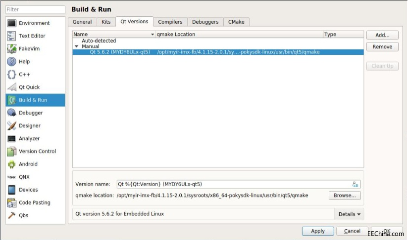

第二步,选择"Qt Version"标签,在右侧点击"Add...",会弹出qmake路径选择对话框,这里以"/opt/myir-imx6ulx-fb/4.1.15-
2.0.1/sysroots/x86_64-pokysdk-linux/usr/bin/qt5/qmake"为例子。 选择”qmake”文件后,点击"Open"按钮。 "Version name"改为"Qt %
{Qt:Version} (MYDY6ulx-qt5)"。 然后点击"Apply"按钮.
5.2.png 配置Qt版本

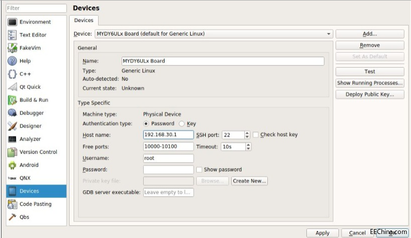

第三步,选择左侧"Device",点击右边的"Add..."按钮,在弹出的对话框中选择Generic Linux Device,再填写内容"Name"为"MYDY6ULx
Board","Host name"为开发板的IP地址(可以暂时填写任意一个地址),"Username"为"root",然后点击"Apply" .
5.3.png 配置设备

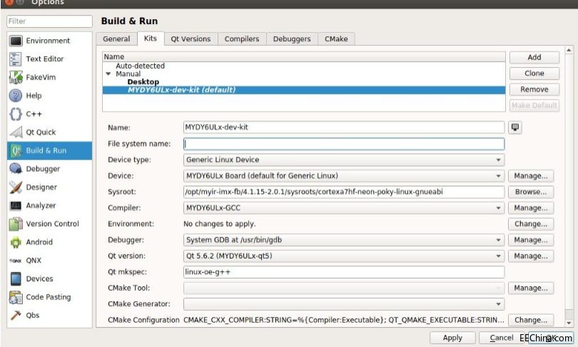

第四步,点击左侧"Build & Run"回到"Kits"标签下,"Name"为"MYDY6ULx-dev-kit","Device"选择"MYDY6ULx Board"选项了。 "Sysroot"选择目标
设备的系统目录,这里以"/opt/myir-imx6ulx-fb/4.1.15-2.0.1/sysroots/cortexa7hf-neon-poky-linux-gnueabi"为例。 "Compiler"选择之前配置的名
称"MYDY6ULx-GCC","Qt version"选择之前配置的名称"Qt 5.6.2 (MYDY6ulx-qt5)","Qt mkspec"填写为"linux-oe-g++"。 其它默认即可,最后点
击"Apply"和"OK"按钮。
5.4.png 配置套件

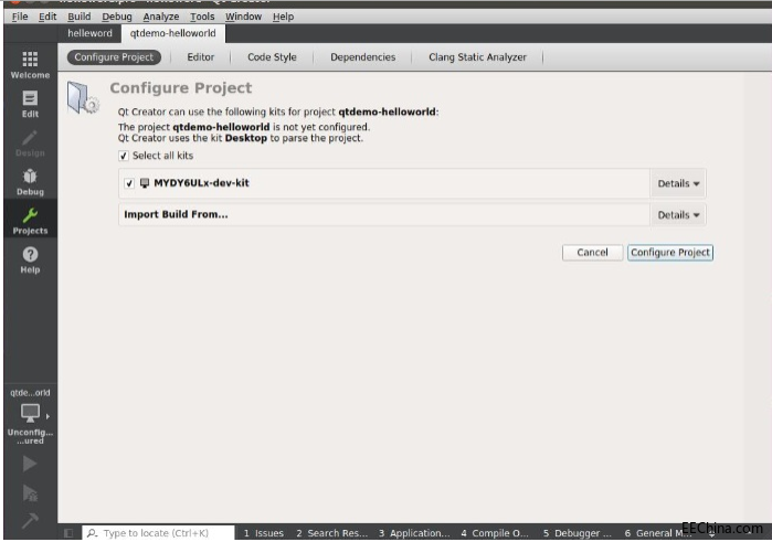

第一步,在菜单栏选择"File"->"Open File or Project",在打开的对话框中,浏览到"helloword"例程的目录下,选择"helloworld.pro"文件,点
击"Open"按钮。
第二步,项目打开后,选择"MYDY6ULx-dev-kit"选项,这样"helloworld"项目就会使用"MYDY6ULx-dev-kit"的相关配置构建应用。
5.5.png 选择构建配置

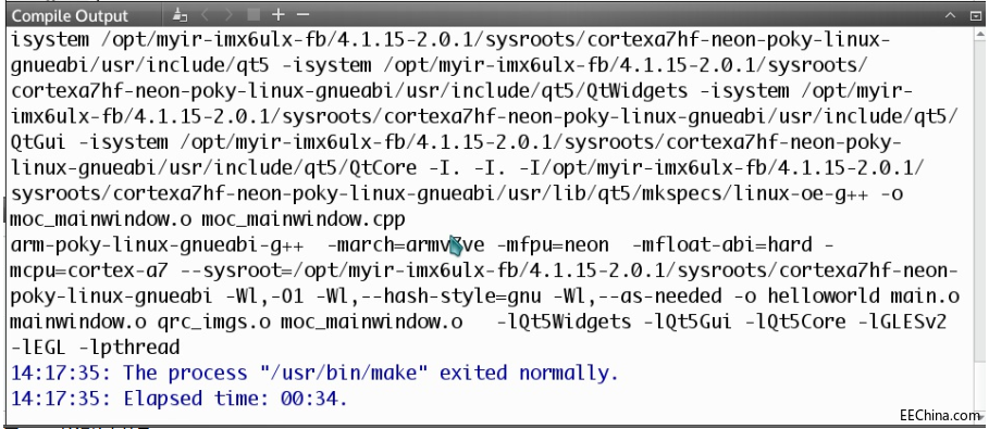

第三步,点击菜单栏"Build"->"Build Project hellowrld"按钮,即可完成项目的编译,同时下侧会有编译过程输出。
5.6.png 编译输出结果
QtCreator 构建 helloworld 项目后,编译好的二进制文件存放在"~/build-helloworld-MYDY6ULx_dev_kit-Debug/"目录下,可以使用 file 命令查看,是
否编译为 ARM 架构。
file ~/build-helloworld-MYDY6ULx_dev_kit-Debug/helloworld
/home/kevinchen/build-helloworld-MYDY6ULx_dev_kit-Debug/helloworld:
ELF 32-bit LSB executable, ARM, EABI5 version 1 (GNU/Linux),
dynamically linked, interpreter /lib/ld-linux-armhf.so.3,
for GNU/Linux 2.6.32,
BuildID[sha1]=9c5f22deb1d8272c2a81528c171d215896112784, not stripped

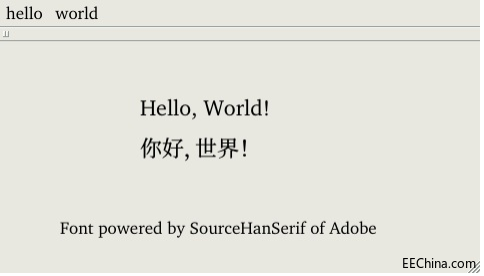

# ./helloworld -platform linuxfb
将会在 LCD 屏幕上看到Qt 窗口中多个QLabel的文本内容。
5.7.png 例程运行结果
