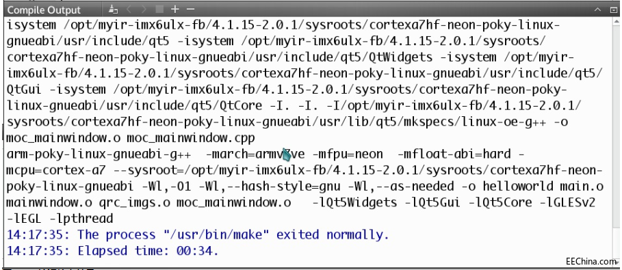

简介:MYD-Y6ULX开发板(i.MX6UL开发板)由MYC-Y6ULX核心板和底板组成,基于MICally linked, interpreter /lib/ld-linux-armhf.so.3,
for GNU/Linux 2.6.32,
BuildID[sha1]=9c5f22deb1d8272c2a81528c171d215896112784, not stripped
然后将 helloworld 文件拷贝到开发板下运行即可。

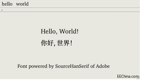

# ./helloworld -platform linuxfb
将会在 LCD 屏幕上看到Qt 窗口中多个QLabel的文本内容
例程运行结果
