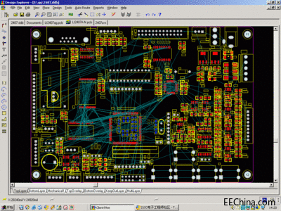

  对应用于实时图像信号检测的高速DSP图像处理板的PCB板,为使DSP系统获得最佳性能,优化元器件的布局是非常重要的。一般而言,首先放置DSP、Flash、SRAM和CPLD器件,这需慎重考虑走线空间,然后按功能独立原则放置其他IC,最后考虑I/O口的放置。结合以上布局再考虑PCB的尺寸:若尺寸过大,会使印制线条太长,阻抗增加,抗噪声能力下降,制板费用也会增加;如果PCB太小,则散热不好,而且空间有限,邻近的线条容易受到干扰。所以要根据实际需要选择器件,结合走线空间,大体上算出PCB的大小。在对DSP系统布局时,以下器件的摆放位置要特别注意。
