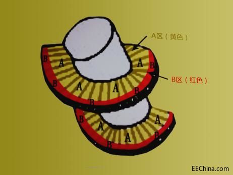

  1、铰刀正面A区堆焊1层,厚度为3mm。B区堆焊2层,共5mm厚。

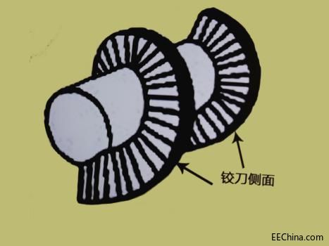

  2、铰刀侧面堆焊3层,共8mm厚。焊接侧面之前,先将铰刀正面沿着外沿切割一公分。
