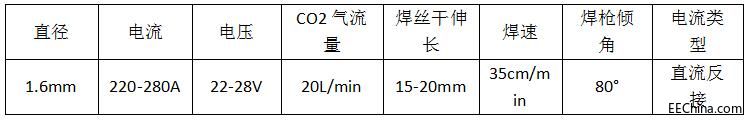

  五、推荐焊接参数
  六、其他建议
  因客户螺旋直径和螺距未知,但根据以往解决螺旋磨损经验表明,侧工作面仅堆焊外径向内侧宽度12mm可能偏小。我们建议在进料口处堆焊宽度12mm,在出料口处堆焊宽度可提高至宽度24mm。客户也可根据以往螺旋磨损痕迹和经验,自行决定堆焊宽度。
