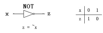

         0和1,他们的最基本逻辑运算是通过非门、与门和或门来实现的。非门的符号和真值表如图3.5所示。输入x经过非门后,输出z为x的取值反向,如输入x=0则z=1,反之,输入x=1则z=0。
图3.5 非门符号和真值表

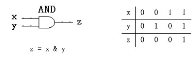

         与门的符号和真值表如图3.6所示。输入x和y进行与运算后得到结果z。与运算的原则就是“遇0则0,全1则1”。
图3.6 与门符号和真值表

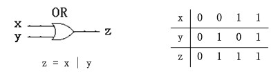

         或门的符号和真值表如图3.7所示。输入x和y进行或运算后得到结果z。或运算的原则就是“遇1则1,全0则0”。
图3.7 或门符号和真值表

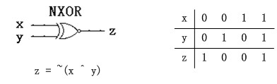

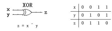

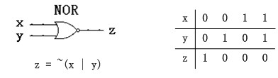

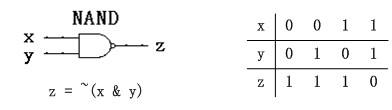

         在与、或、非这三种最基本的逻辑门基础上进行一些扩展,就产生了一些常见的逻辑门如与非门、或非门、异或门、同或门,其符号和真值表分别如图3.8、图3.9、图3.10和图3.11所示。
图3.8 与非门符号和真值表
图3.9 或非门符号和真值表
图3.10 异或门符号和真值表
图3.11 同或门符号和真值表

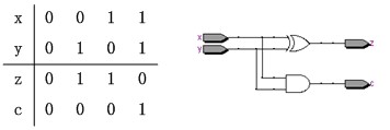

         下面列举一个最简单的1位加法器的例子,如图3.12所示,x和y相加,其结果为z,进位为c。我们观察其真值表发现:z = x^y,c = x&y。果然,1位加法非常轻易的用两个逻辑门电路实现了。
图3.12 1位加法器
         若是再深入,2位、3位甚至更多位的加法运算,对于每个位的结果和进位,都可以仿照1位加法器的方式来实现。由此可见,逻辑门还真是那么回事。

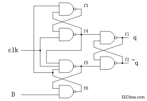

         接下来,我们要用这些基本的逻辑门搭个复杂点的电路。这个电路如图3.13所示,这是边沿触发的D触发器电路。该触发器的功能是实现时钟信号clk上升沿(由0变化到1)时将输入信号D的值锁存到输出信号q。
图3.13 边沿触发的D触发器电路
         该D触发器的真值表如表3.1所示。由此表不难看出,这个D触发器实现了clk信号的上升沿锁存当前输入D信号值到输出信号q或~q的功能,而当clk信号为0或者保持高电平期间,D信号的取值变化不会影响当前的输出q和~q。

         由此可见,D触发器可用于存储比特信号,当D输入为0时,在时钟clk的上升沿,q输出也为0;当D输入为1时,在时钟clk的上升沿,q输出也为1;在其他的时刻,q输出保持不变。在实际电路中,时钟信号clk源源不断的有标准的方波输入,每个时钟信号clk的上升沿都会使得D触发器的输入D值被锁存到输出q值中。其实这个D触发器就是我们最基本的寄存器的雏形了,在时序电路中,寄存器和时钟是最基本的要素。

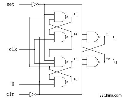

         如图3.14所示,这是一个带有异步置位和复位功能的D触发器。所谓置位,即set信号有效时(即为1时),该电路无论时钟clk和输入D值的状态如何,输出q一定是1;同理,所谓复位,即指clr信号有效时(即为1时),该电路无论时钟clk和输入D值的状态如何,输出q一定是0。有了set和clr信号,我们可以在任何时刻得到需要的输出q信号值,当然了,一般只有在系统上电初始或者出现异常后才会执行这样的操作。
图3.14 带异步置位和复位的D触发器
