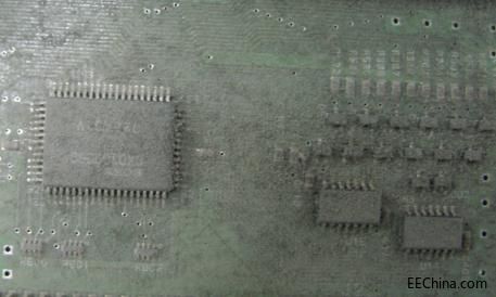

  a、仪器周围与其他物体,例如其他仪器/墙面等,保证10cm以上的距离。特别是有安装风扇的面,确保空气流通。
b、要注意仪器的散热通道不要形成串流(出风口对进风口),否则下游机器会因过热而不能正常工作甚至导致故障。

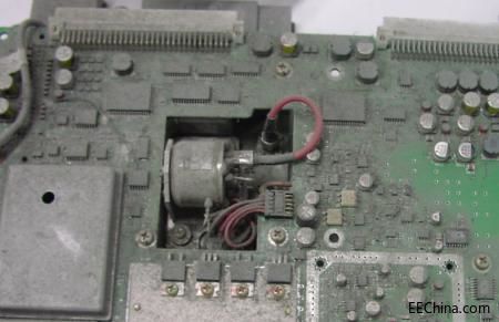

3)工作环境的选择
  确保仪器工作于合适的环境,避免加速老化或其他异常;
  一般的,所有仪器设备应工作于适宜的环境下:
  温度:5-40℃,大气压力:70.0-106.0kPa(700-1060mbar),相对湿度:20%-80%,并要避免灰尘环境和阳光直射,且远离震源、水源和腐蚀性气体。
