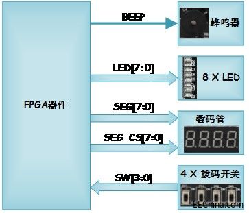

    FPGA与蜂鸣器、流水灯、数码管、拨码开关连接如图2.24所示。蜂鸣器单个引脚控制高点电平驱动即可;8个FPGA引脚分别连接8个LED指示灯,用于流水灯实验;数码管由4个位选信号和8个段选信号驱动;4个拨码开关则连接到FPGA引脚作为输入信号。
图2.24 FPGA与蜂鸣器、流水灯、数码管、拨码开关连接示意图
    如表2.7所示,这是FPGA与蜂鸣器、流水灯、数码管、拨码开关的引脚信号定义。
表2.7 FPGA与蜂鸣器、流水灯、数码管、拨码开关的引脚信号定义
信号名
方向
功能描述
BEEP
Output
蜂鸣器驱动信号,高电平发声,低电平不发声。
LED[7:0]
Output
LED指示灯驱动信号,高电平灭,低电平亮。
SEG_CS[3:0]
Output
数码管位选信号。
SEG[7:0]
Output
数码管段选信号。
SW[3:0]
Input
拨码开关输入信号,ON为低电平,OFF为高电平。
