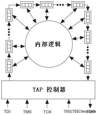

上世纪八十年代,联合测试行为组织(Joint Test ActI/OnGroup,简称JTAG)制定了主要用于PCB和IC的边界扫描测试标准。该标准于1990 年被IEEE 批准为IEEE1149.1-1990 测试访问端口和边界扫描结构标准。随着芯片设计和制造技术的快速发展,JTAG越来越多的被用于电路的边界扫描测试和可编程芯片的在线系统编程
    FPGA器件都支持JTAG进行在线配置,JTAG边界扫描的基本原理如图2.11所示。在FPGA器件内部,边界扫描寄存器由TDI信号作为数据输入,TDO信号作为数据输出,形成一个很大的移位寄存器链。而JTAG通过整个寄存器链,可以配置或者访问FPGA器件的内部逻辑状态或者各个I/O引脚的当前状态。
图2.11 JTAG边界扫描原理
在这里我们不过多的研究JTAG的原理。对于电路设计来说,JTAG的四个信号TCK/TMS/TDI/TDO(TRST信号一般可以不用)以及电源、地连接到下载线即可。

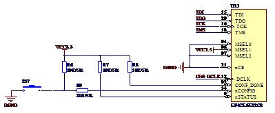

    为了实现上述图2.12的配置电路正常工作,我们还需要如图2.13所示,将MSEL0/MSEL1/MSEL2引脚分别连接到GND/2.5V/GND,这是设定FPGA器件在上电后直接进入AS配置模式,即从SPI FLASH的固化代码启动运行。需要额外说明的是,无论MSEL0/MSEL1/MSEL2引脚如何设置,当JTAG在线配置FPGA时,FPGA器件都会优先运行JTAG最新烧录的代码。CONF_DONE\nCONFIG\nSTATUS三个信号则分别上拉到3.3V,同时nCONFIG连接按键S17,可以通过这个按键使FPGA器件重新加载配置代码。
图2.13 FPGA配置引脚连接电路
