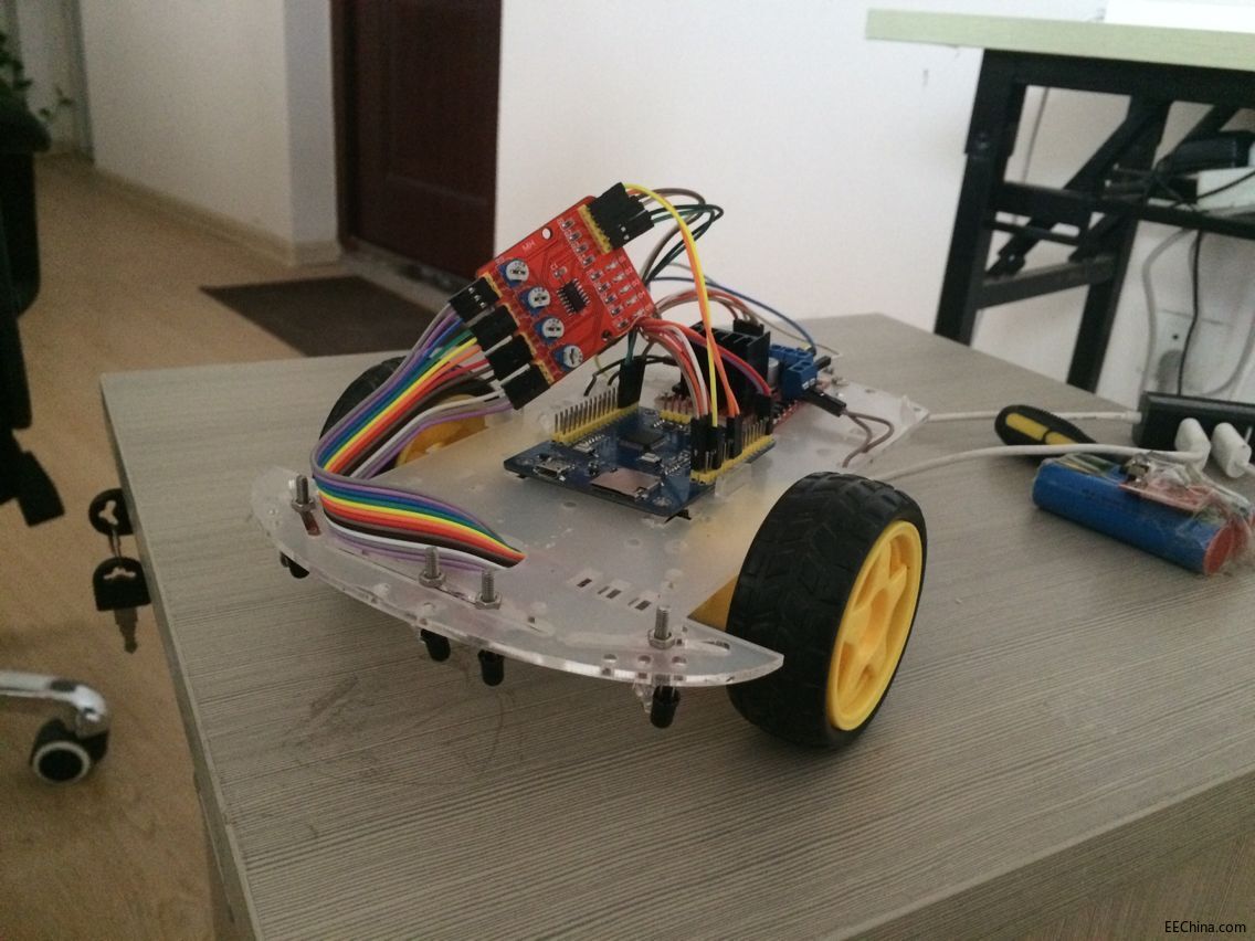

  4.硬件接线:
  接线其实很简单四路红外探头接线很简单,虽然有十八根线,但是有十二根是三根三根的分成四组的,对应着很好接线,剩下的六根,VCC和GND不多说了,还有四根是直接接到单片结IO口上就可以的。        L298N的接线更简单了,这里不多介绍。
  上个简单的帮助理解的原理图(其实我们做实验都是插线,不做PCB图和原理图的)。
  再上个实物图给大家看看。
