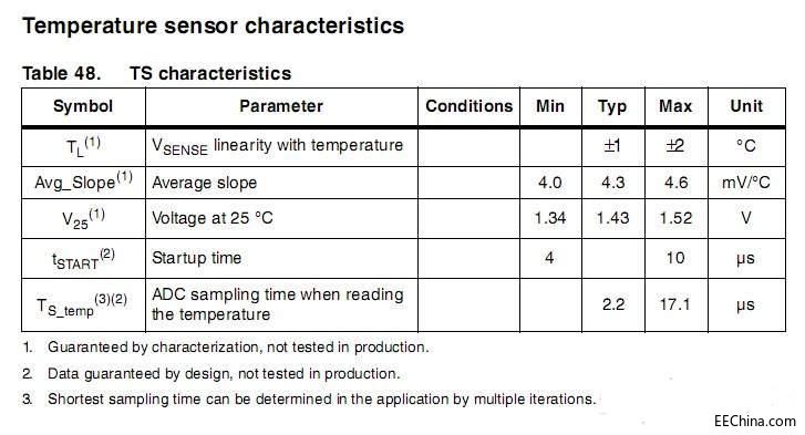

  二、STM32内部温度传感器参数

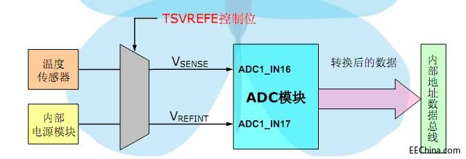

  1.STM32内部温度传感器与ADC的通道16相连,与ADC配合使用实现温度测量;
  2.测量范围–40~125℃,精度±1.5℃。
  3.温度传感器产生一个随温度线性变化的电压,转换范围在2V
  手册中对于公式中的参数说明:
  三、读取温度的实现原理
  写代码的时候,在测量要求不怎么高的情况下,公式可以简化。简化的公式:
  Temperature=(1.42-ADC_Value*3.3/4096)*1000/4.35+25

  1.初始化ADC,初始化DMA
  注意:内部温度传感器是使用了ADC1的第16通道哦.
  2.ADC_TempSensorVrefintCmd(ENABLE);
