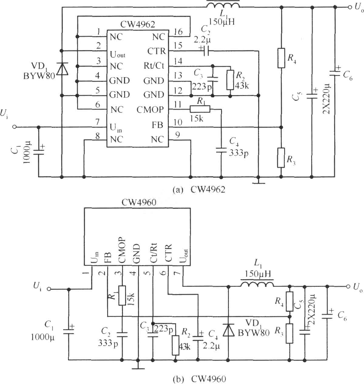

如图所示是CW4962/CW4960的典型应用
。该电路最大输入
电压
为50V,输出电压可以5V调至40V。输入直流电压的获得可以用工频
变压器

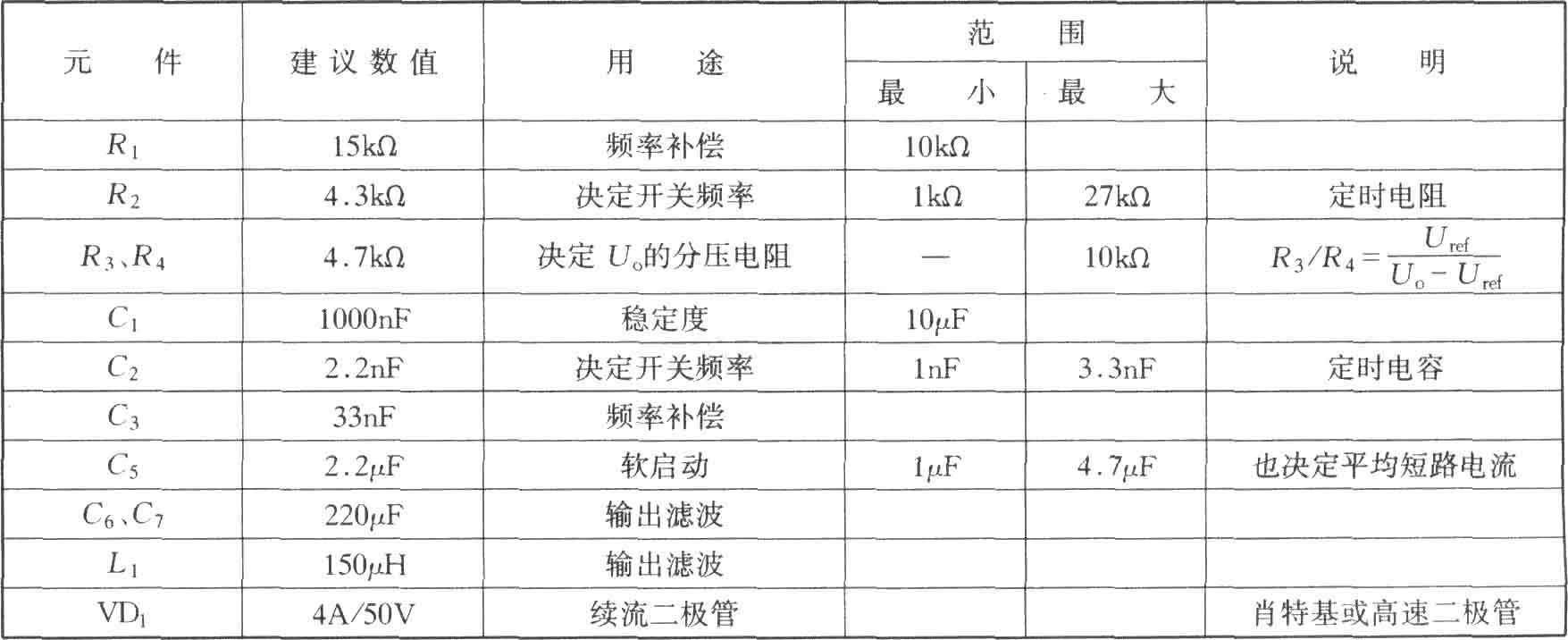

从交流220V降压获得,也可以用单端反激式开关稳压器获得。外围元件的选择如下表所示。
