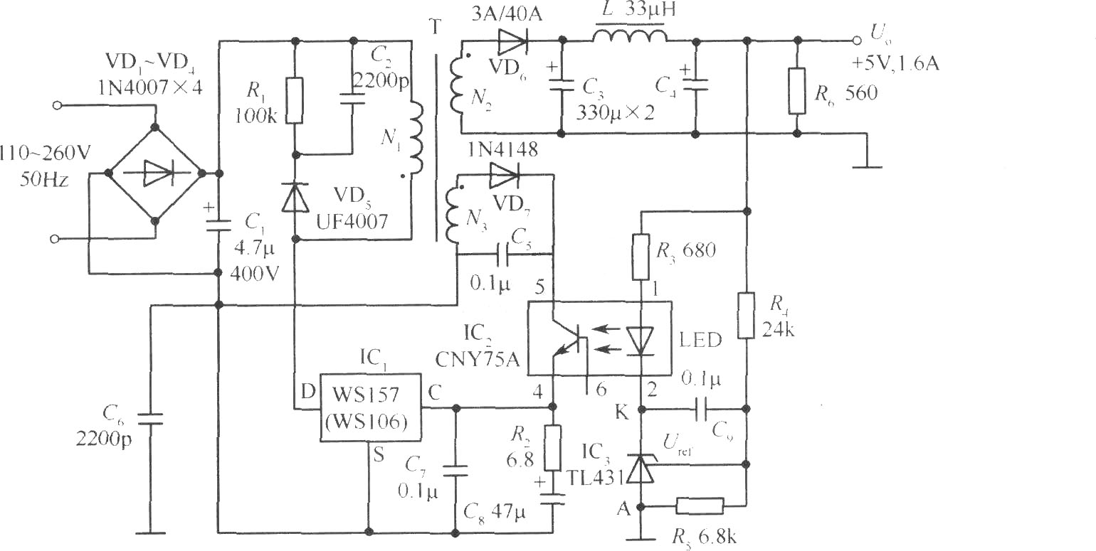

WS157构成的+5V、1.6A精密开关稳压电源电路
发布时间:2011-2-1 23:26    发布者:电路图
关键词: WS157 , 电路 , 精密开关 , 稳压电源
如图所示,该电路中增加了光耦合器(CNY75A)和可调式精密并联稳压器(TL431)。R3为限流电阻,R4和R5为取样电阻。当Uo变化时,取样电压就与TL431内部的2.5V基准电压进行比较,使K端电位发生变化,改变CNY75A中发射管(LED)的工作电流及发光强度,再经过光耦去调节WS157的控制端电流,即可对占空比进行精细调节,实现精密稳压的目的。CNY75A还起到电气隔离作用。实测该开关电源的Sv<0.1%,SI=0.78%。
