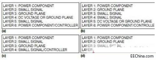

图1a和1c分别是六层和四层开关电源PCB的不良层结构。这些结构将小信号层夹在大电流功率层和地层之间,因此增加了大电流/电压功率层与模拟小信号层之间耦合的电容噪声。
图中的1b和1d则分别是六层和四层PCB设计的良好结构,有助于最大限度减少层间耦合噪声,地层用于屏蔽小信号层。要点是:一定要挨着外侧功率级层放一个接地层,外部大电流的功率层要使用厚铜箔,尽量减少PCB传导损耗和热阻。

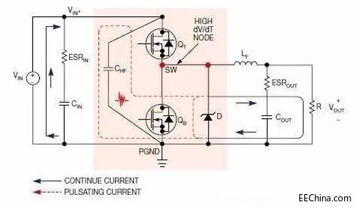

图2给出了一个同步降压转换器中的连续电流路径和脉冲电流路径,实线表示连续电流路径,虚线代表脉冲(开关)电流路径。脉冲电流路径包括连接到下列元件上的走线:输入去耦陶瓷电容CHF;;上部控制FET QT;以及下部同步FET QB,还有选接的并联肖特基二极管

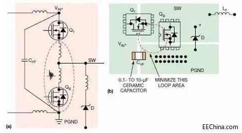

图3a给出了高di/dt电流路径中的PCB寄生电感。由于存在寄生电感,因此脉冲电流路径不仅会辐射磁场,而且会在PCB走线和MOSFET上产生大的电压振铃和尖刺。为尽量减小PCB电感,脉冲电流回路(所谓热回路)布放时要有最小的圆周,其走线要短而宽。
高频去耦电容CHF应为0.1μF~10μF,X5R或X7R电介质的陶瓷电容,它有极低的ESL(有效串联电感)和ESR(等效串联电阻)。较大的电容电介质(如Y5V)可能使电容值在不同电压和温度下有大的下降,因此不是CHF的最佳材料。
图3b为降压转换器中的关键脉冲电流回路提供了一个布局例子。为了限制电阻压降和过孔数量,功率元件都布放在电路板的同一面,功率走线也都布在同一层上。当需要将某根电源线走到其它层时,要选择在连续电流路径中的一根走线。当用过孔连接大电流回路中的PCB层时,要使用多个过孔,尽量减小阻抗。

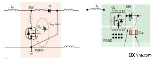

图4显示的是升压转换器中的连续电流回路与脉冲电流回路。此时,应在靠近MOSFET QB与升压二极管D的输出端放置高频陶瓷电容CHF.
图5是升压转换器中脉冲电流回路的一个布局例子。此时关键在于尽量减小由开关管QB、整流二极管D和高频输出电容CHF形成的回路。
图5.本图显示的是升压转换器中的热回路与寄生PCB电感(a);为减少热回路面积而建议采用的布局(b)。

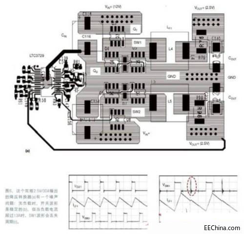

图6和图7(略)提供了一个同步降压电路的例子,它强调了去耦电容的重要性。图6a是一个双相12VIN、2.5VOUT/30A(最大值)的同步降压电源,使用了LTC3729双相单VOUT控制器IC.在无负载时,开关结点SW1和SW2的波形以及输出电感电流都是稳定的(图6b)。但如果负载电流超过13A,SW1结点的波形就开始丢失周期。负载电流更高时,问题会更恶化(图6c)。
在各个通道的输入端增加两只1μF的高频陶瓷电容,就可以解决这个问题,电容隔离开了每个通道的热回路面积,并使之最小化。即使在高达30A的最大负载电流下,开关波形仍很稳定。
