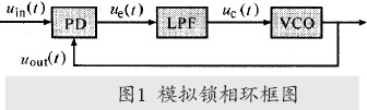

锁相环是一个闭环的相位控制系统,能够自动跟踪输入信号的频率和相位。图1示出普通的模拟锁相环控制框图。它由鉴相器(PD)、低通滤波器 (LPF)和压控振荡器(VCO)组成。通过将VCO的输出电压信号uout(t)和电网电压的采样信号uin(t)这两路频率与相位不同的信号送入鉴相器,生成误差信号Ue(t),该信号是相位差的线性函数。ue(t)经过低通滤波器后输出电压信号UD(t)。VCO在uc(t)的控制下将改变uout(t)的频率和相位,以减小uout(t)的频率和相位差。

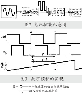

    在UPS的数字化控制中,传统的模拟锁相环改变为用软件实现的数字锁相环。旁路电压ub和逆变器的输出电压uoi分别经过过零检测电路转换为方波信号,单片机的捕获单元在捕获到方波信号每个上升沿到来时,读取定时器的计数值。图2示出电压捕获示意图。
旁路电压ub和逆变器的输出电压uoi这两个捕获单元共用一个定时器的计数器,计数器溢出时自动清零。用每一次的旁路电压上升沿时刻减去之前的输出电压上升沿时刻即为uoi与ub的相位差。图3示出数字锁相的实现。
    2.2 数字锁相方法
对采用SPWM 控制的逆变器,可固定载波比N(N=fc/f1),通过改变三角载波周期Tc,即频率fc,可改变输出的交流电压基波频率f1。这里正是采用这种方法来调节逆变器的输出电压和输出频率,从而相应地调节相位,以完成逆变器输出频率的相位跟踪市电的锁相过程。在图3中,若Td ,则uoi的相位超前ub,需要增大逆变器的输出载波周期T1PR值;反之若Td>T/2,则uoi的相位滞后ub,需要减小逆变器的输出载波周期T1PR值,直至Td在允许范围内,即实现了锁相。

为了实现锁相,程序中采用了一个单增模式计数器,计数溢出后自动清零,由单片机的定时器TA来充当。同时设定两个寄存器ophs和kx。当逆变器的输出电压上升沿发生触发中断时,将捕获通道的计数值赋给ophs;同理,当ub中断时,将捕获通道的计数值赋给kx,两值相减即为相位差。

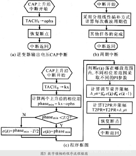

(1)逆变输出电压捕获中断程序  该程序的任务是实现逆变器的输出电压过零点的检测及时刻的读取。当CAP口捕获到逆变器的输出电压对应的方波上升沿时,进入CAP中断程序,读取TACH1的值,并赋给ophs,它代表了逆变器输出电压的相位值。
      (2)旁路电压捕获中断程序   该程序的任务是实现旁路电压过零点的检测及时刻的读取,并且计算相差作为PI调节,得出载波周期的总调节量。当CAP口捕获到旁路电压对应的方波上升沿时,进入CAP中断程序,读取TACH0的值,并赋给Kx,它代表了旁路电压的相位值。
相位差的计算公式为Phasemin=kx-ophs。当相位差寄存器Phasemin超出锁相误差允许范围时,通过数字PI调节器进行闭环控制,在此采用分段式变PI调节器得出锁相调节量。
(3)周期中断程序  在旁路电压捕获中断程序中,已得到一个逆变器输出电压周期总的载波周期调节量。此时,采用文献[4]中提到的分组顺序插补方式再调制SPWM,可大大提高一个正弦周期的最小相位差与相位控制分辨率之比。
图5示出逆变器输出电压CAP的中断程序、周期中断程序、数字锁相程序流程图。可见,相临的两次输入输出捕获中断获取输入输出的相位值。在输入中断中,两值相减得到相位差,继而判断相位差处于何种范围,在程序中对于相位差的大小划分成大中小3个区间,采用分段式变PI调节,在大区间,P和I的参数值都较大;在中区间,P的值保持不变,I的值减小;在小区间,P和I的值都较小。这样可满足快而准的锁相要求。经过PI调节器计算得到一个输出周期的调节量△-pll,把它累加到上次的T2PR上。在周期中断中,通过分组线性插补的再调制方式,将该程序分为两组,计算每次载波周期的周期值 Tc,并赋给PMOD。其中,市电相位相当于给定,而逆变器的输出电压相位相当于反馈,PI的输出用以微调载波周期Tc。设计合理的PI调节器参数,可确保锁相过程快速、稳定和准确。
