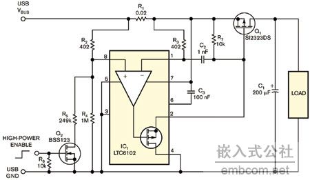

图1,该电路在连接时和配置后限制了USB设备的电流。
  该电路将LTC6102的输出端接地,采用板上的FET作为一个源跟随器,驱动一只外接限流FET的栅极(图1)。LTC6102的反馈回路保持与放大器正、负输入端(分别是IC1的Pin8和Pin1)相等的电压。电阻分压器将放大器IC1 Pin8正输入端设在5V USB电压轨下约2mV。在设备连接开始时,Q1是关断的,放大器IC1 Pin1负输入端高于正输入端,使放大器的输出为低。当放大器输出低时,板上FET跟随将Q1的栅极推低,使其导通。Q1中的电流增加,直到检测电阻R1 上的压降与电阻R2的压降相匹配时为止。
  电阻R3与电容C2用于补偿反馈回路的振荡,以及减缓Q1的导通,防止当设备接入总线时的初始电流尖峰。电容C3旁路IC1上的一个稳压器。电阻R7满足通过IC1上FET的最大1mA允许电流。当栅极电压足够低,不超过IC1 Pin7至Pin2的4V正电压输入范围时,Q1导通。
  该电路对USB主机并不表现为大的电容负载C1,而是等于 R1(R2+R4)/R4=49.8Ω的一个电阻负载,小于最大44Ω的要求。C1充电后,电路继续将低功耗USB设备的功耗限制在最大100mA以下。一旦配置完成,设备就可以将电流极限提升到大功率设备的500mA最大值,方法是导通FET Q2,使R5与R4并联,增加检测电阻R1上的电压。
