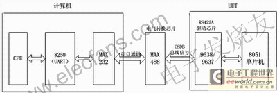

对CSDB总线信号进行测试,是先将CSDB信号电平转换为和计算机适应的RS-232电平,再根据CSDB总线的规则,实现对控制信息的正确发送和实时反馈信息的正确接收,并根据需要,将有用信息提出送测试系统处理,完成对航空机载设备的自动化测试。具体步骤分为信号电气转换、通信同步、LabVIEW实现。
                    图2 CSDB总线信号通信原理框图
1.4 通信配置
(1)电气转换
CSDB总线信号经过电气转换芯片后直接与计算机进行串口通信。在进行RS-422-A到RS-232的电气标准转换时,使用MAX488全双工电平转换芯片。
(2)通信同步
CSDB总线为异步串行通信,按照串行数据传输的基本原理,实现正确通信的基本条件是保持接收和发送双方时钟一致,以避免发送与接收双方的数据位宽产生累积误差,造成不能正确检测到总线数据。在串行通信中,信息是按位传送的,传送速率用波特率表示,数据的发送和接收受各自的时钟控制,因此,发送方和接收方的波特率应保持一致。经对具体部品测试,CSDB数据总线数据波特率为12.5Kbit/s,为与此同步,要求计算机产生的波特率也应为12.5Kbit/s。
如图2所示,在计算机中负责串行通信的器件为8250异步通信适配器(UART),或其兼容元器件,程序通过对8250内部的寄存器读写来控制通信模式,8250使用频率为1.8432MHz的基准时钟输入信号作为主数据时钟,通过对8250内部寄存器置位来获得需要的波特率。在异步串行通信中,为防止由于信号畸形、不同步等原因造成对数据的误读,通信适配器规定每读取或发送1bit数据至少要用16个时钟脉冲来控制其波特率,实际应用中波特率时钟是主时钟的1/16或1/(16×N),对于要求的波特率,在写寄存器时用如下公式计算除数因子:
除数因子=(主数据时钟频率/16)/波特率=115200/波特率
在算出除数因子后,将相应数据写入8250内部的波特率设置寄存器,即可在串口得到相应波特率的数据。经计算,115200除以12500后不为整数,所以,受到计算机异步通信适配器8250的限制,在波特率设置上不能完全和12.5Kbit/s相同,经计算,当除数因子取9时对应的波特率为12.8Kbit/s,与CSDB总线要求的波特率最为接近,其每bit占据78?S,相对80?S/bit(12.5Kbit/s)误差为0.25%,小于串行通信波特率最大容许误差5%,理论上可实现通信同步,因此在程序上将通信的波特率设置为12.8Kbit/s。

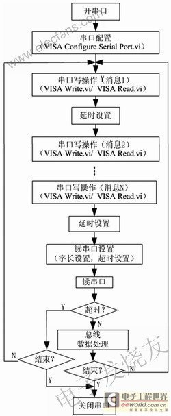

用LabVIEW7.1编程来实现总线通信时,用户不必对GPIB,RS-232,VXI等硬件有专门的了解,LabVIEW为用户提供了标准的I/O接口函数库,在Lab VIEW的Functions→All Functions→Instrument I/O中提供了GPIB、串口通信等各种函数模块,为实现串口通信提供了便捷的实现方法。软件流程如图3所示。
         图3 串口通信软件流程图

(1) 发送数据帧结构多样化解决方法
通过对系统中不同部品的实际测试发现,由于其互联情况不同,相应部品控制码的帧结构也不尽相同,同步字后跟1~4个控制消息块不等,而在自动化测试系统中要求此通信软件具有通用性。为此,将发送程序中控制消息块接口设为最大(4个),当程序检测到某一接口有数据输入时就发送此数据,若没有,则以相等长度的延时替代。这样,在保证所有数据帧周期相同的情况下,满足了不同部品控制码的不同要求。
(2) 接收数据多重校验
数据接收程序中,LabVIEW要求设置接收数据缓冲长度,程序在接收此长度数据后才能进行后续处理。实际程序运行后发现,如缓冲长度仅为一帧(24×8bit),接收数据有可能误接收。为避免此情况,将缓冲长度设置为一帧字长的4~6倍,在接收到数据后,再根据同步字、标号等多重匹配原则进行验证后将数据取出,再将4~6组数据相比较,如相同,则认为数据可信,如不相同,则认为数据不可信。
