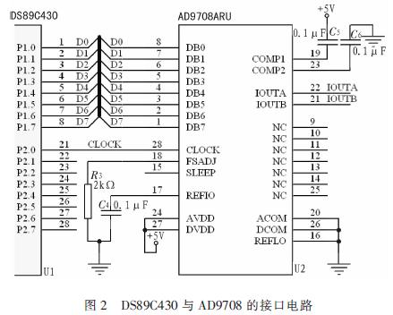

针对管道超声导波检测对激励信号需求的特点,激励信号源的单音频的频率范围选定在40~500 kHz之间,根据采样定理,激励信号源信号发生器的采样频率至少要为信号频率的2倍,为了得到较为平滑的信号波形,并降低后续滤波电路设计的难度,这里采样频率的取值在10倍的信号频率以上。普通单片机由于受到工作频率的限制,其能产生的单音频信号的频率最高也只能达到100 kHz左右,不能满足设计需求。为了使信号发生器能输出较高的频率,选用超高速单片机DS89C430作为整个电路的控制部分,它是当前8051兼容微控制器中性能最高的单片机之一,在相同的晶振频率下,执行指令的速度是普通的8051微处理器的12倍,工作在33 MHz的最高频率下,其单指周期仅为30 ns。数模转换器件选用美国ADI公司推出的AD9708器件,它具有125百万次/秒的更新速率,8位分辨率,且有较高的信噪比,非常适用于超声导波激励信号的生成。采用时钟频率为30 MHz的DS89C430控制AD9708作为产生超声导波激励信号的信号发生器,图2为单片机DS89C430与AD9708连接的电路图,AD9708的数据线DO~D7均与P1口相连,其时钟输入CLOCK与P2.O相连,时序通过软件实现。

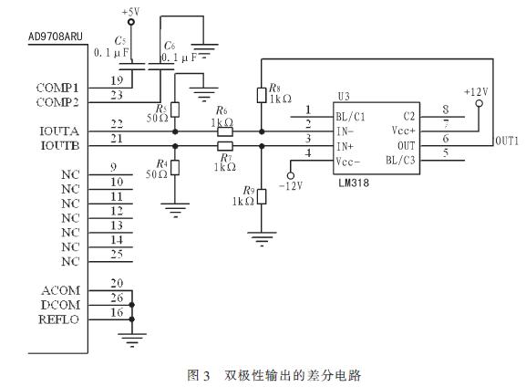

为了使输出电压具有正负极性,采用把数模转换器AD9708的两输出端IOUTA和IOUTB接到运算放大器LM318组成的差动放大电路的两输入端,LM318具有较高的共模抑制比与转换速率。它与AD9708组成的差动放大电路如图3所示。

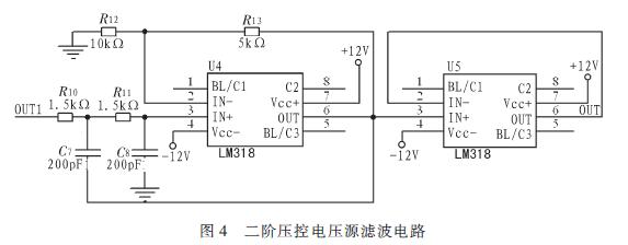

由于数模转换器AD9708输出的信号附加有大量的高频噪声,进行必要的平滑滤波处理后才能得到所需信号,选用由运算放大器LM318及必要的元件组成二阶压控电压源低通滤波器,如图4所示,其中,截止频率,放大倍数为1.5倍,这里的Q值由滤波电路的放大倍数设定,其值为2/3。在电路的最后增加了一级电压跟随器。

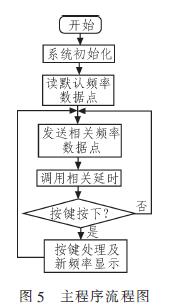

主程序主要由初始化子程序,显示子程序,按键扫描及相应处理程序和波形数据点的输出等组成。系统的主程序流程如图5所示。
在程序设计过程中,考虑了整个硬件电路的资源情况。如在高频处由于受单片机的工作速度的影响,发送的波形数据点在满足设计要求的条件下进行了相应的减少;在低频处,由于受到滤波器的截止频率已确定的影响,发送的波形数据点进行了相应的增加调节,这样在低频范围内便可得到符合设计要求的平滑的波形。

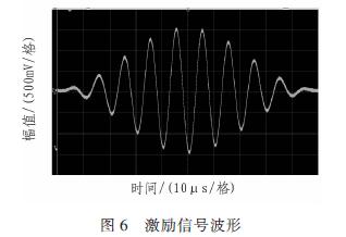

图6显示了设计电路产生的激励信号的波形,从图中可以看出,激励信号的最高幅值约为1.5 V,单音频信号频率为100 kHz,汉宁窗调制10个周期的单音频信号,即所产生的激励信号脉冲的时程宽度为0.1 ms。实验表明设计合理,波形的产生满足设计要求,生成了正确的完整的所需信号,此窄带脉冲激励信号可方便地应用于管道缺陷检测。
