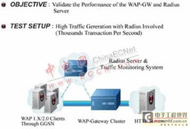

IxLoad软件能够在测试端口上模拟大量的WAP1.x/WAP2.0终端以及GGSN的功能,通过配置SDU的方式分别模拟多种终端类型,所有仿真终端同时并发运行下面的业务流程来验证WAP网关和Radius服务器的性能,这种将WAP业务与Radius服务相关联的测试方式可以更真实地模拟现网实际使用现状(见图1)。
                       图1 高速WAP-GW测试系统
(1)Radius Auth(可选)获取地址信息。
(2)Radius Accounting Start启动计费。
(3)WTP Connect连接WAP网关。
(4)若干个WTP Get获取多个页面。
(5)WTP Disconnect。
(6)Radius Accounting Stop结束计费。
WAP网关收到WTP GET后会将请求转换为HTTP GET,发送到IxLoad模拟的HTTP服务器端,IxLoad可以在测试端口加载真实网站的内容页面,通过定制不同的页面也可以模拟各种不良信息,这样就可以在模拟成千上万的真实用户访问WAP网站的同时验证监控系统是否能够准确的发现不良信息。

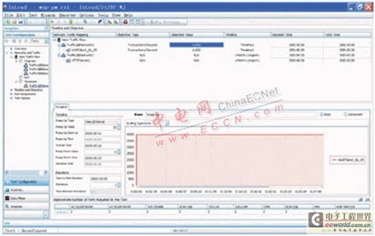

如见图2所示,IxLoad当前版本针对WAP测试功能和性能做了优化,目前每板卡可以实现每秒若干万级别的WTP Transactions,完全可以满足最大容量的WAP网关系统的测试需求,同时IxLoad的GUI界面还可以实时统计Radius报文以及WTP的报文信息,可以根据用户IP或者访问的URL统计流量,方便用户的使用。目前,WAP网关的测试可以支持的目标有Simulated User,Concurrent Sessions,Connections/Second和Transctions/Second。
                                          图2 测试页面
下面以运营商最关心的Transctino/Second为例说明IxLoad配置和测试过程:

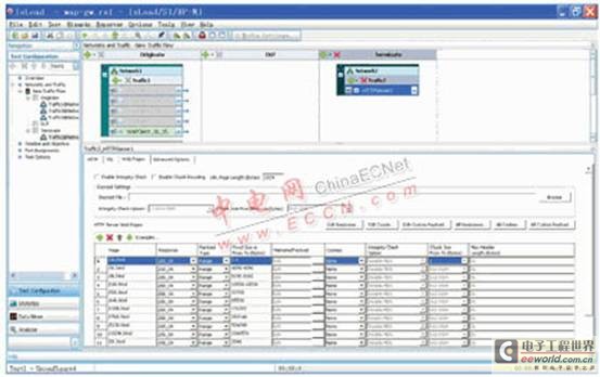

●配置Mobile Subscribers,相关联的Radius服务器以及属性等相关信息(见图3)。
               图3 配置Mobile Subscribers,相关联的Radius服务器以及属性
●配置HTTP服务器的相关信息,如果需要上传定制的网站内容也可以在这边配置(见图4)。
                                    图4 配置HTTP服务器的相关信息

●配置测试目标以及指定测试端口(见图6)。
                              图6 配置测试目标以及指定测试端口

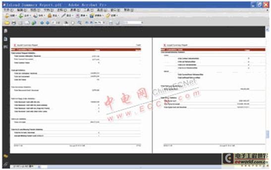

●执行测试,观察相关统计信息并且生成测试报告(见图7)。
                                         图7 执行测试
