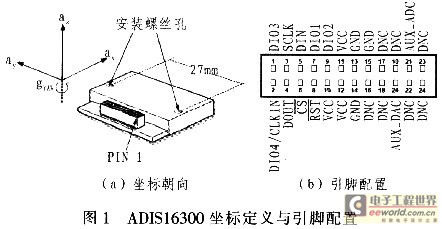

如图1所示,图(a)为ADISl6300的坐标系,其标出了每个惯性传感器(陀螺仪和加速度计)的测量朝向。图(b)为ADISl6300的标准接口引脚配置图,引脚16,17,18,19,22,23,24是没有连接的预留引脚;引脚10,11,12为电源VCC;引脚13,14,15为电源GND;引脚3,4,5,6分别为SPI接口的时钟,数据输出,数据输入和器件选择引脚;引脚1,2,7,9分别为配置数据输入/输出引脚;引脚8为复位引脚;引脚21,22分别为12位的ADC输入和DAC输出引脚。

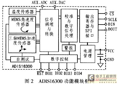

ADISl6300功能模块框图如图2所示,温度传感器、MEMS角速度传感器和三轴MEMS加速度传感器分别感知环境温度、器件所受角速度和三维加速度,将信号调理并转换,经校准和数字信号处理后将数据存入输出寄存器供外部SPI主控器件读取。ADISl6300是一个智能的传感器,传感器上电后便自动以819.2次/秒采样速率进行惯性测量。每个采样周期结束后,传感器测量结果存放至输出寄存器,并且DI01引脚向器件外产生一个脉冲,表示一个完整的新惯性测量数据已经采集准备好,可供外部SPI主控器件读取。

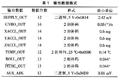

表1说明了ADISl6300数据输出的格式和比例因子。从表1中可知,SUPPLY_0UT和AUX_ADC数据格式都为12位的二进制数据,各惯性传感器输出的数据格式均为14位2的补码,温度传感器输出数据格式和AUX_ADC数据格式都是12位2的补码,而横摇角和纵摇角数据格式为13位的2的补码。也就是说0x0000是0LSB.0x0001是+1 LSB,2n-1(n=12,13,14)为-1 LSB,LSB为满量程输入范围的最小单位。若为GYRO_0UT时,1 LSB=O.05(°)/s。下式可用来将输出数据转换成浮点形式的姿态数据。
式中,DATA_OUTi为表1中输出数据,OUTi为转换后浮点形式的姿态数据,Scale为表1中最小单位,n为表1中数据位数。
例如:GYR0_0UT=0x384A,由于,则角速率Rate=(0x4000-Ox384A)×(-0.05)(°)/s=1206x(-0.05)(°)/s=-60.3(°)/s。因此,根据传感器方向坐标定义,当GYRO 0UT为0x384A时,表示传感器z轴以60.3(°)/s的角速率逆时钟旋转。

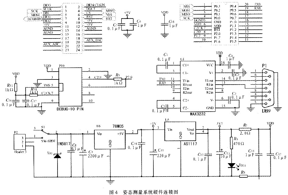

姿态测量系统的硬件连接如图4所示,器件ADISl6300无需其他外围电路,本设计仅采用0.1μF和10μF电容并联入器件供电电路进行电源退耦。C8051F330是美国Slincon公司生产的一款高性能的8051内核单片机,它具有增强波特率配置的全双工UART和增强型SPI端口,采用4 mm×4 mmx0.9 mm封装。C8051F330的IO口允许0~5 V电平,且ADISl6300的SPI接口输入高电平只需2.0 V,因此C8051F330和ADISl6300虽是不同工作电源器件,但它们的接口电平兼容,可采取直接连接的方式直接连接。RS-232电平转换采用MAX3232,它是一款3~5.5 V单通道RS-232线路驱动器/接收器。电源电路可提供+5 V和+3.3 V电压,分别为ADISl6300和C8051F330提供电源。

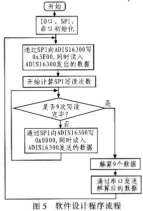

姿态测量系统单片机的SPI接口采用数据进发模式读取ADISl6300数据,根据ADISl6300数据进发模式定义,在10个连续时序周期下,9个输出寄存器内的数据依次输出到DOUT引脚上。程序流程如图5所示,程序启动进入系统初始化.包括IO口、SPI和串口等。对ADISl6300的操作程序首先向其写入0x3E00,并读取返回的数据,此次数据为SPI之前的数据,之后向ADISl6300连续写9次0x0000,便可连续读到9个输出寄存器内数据。完成9个数据读取后,按上述数据处理中介绍的数据处理方法解算9个数据,最后通过串口输出。

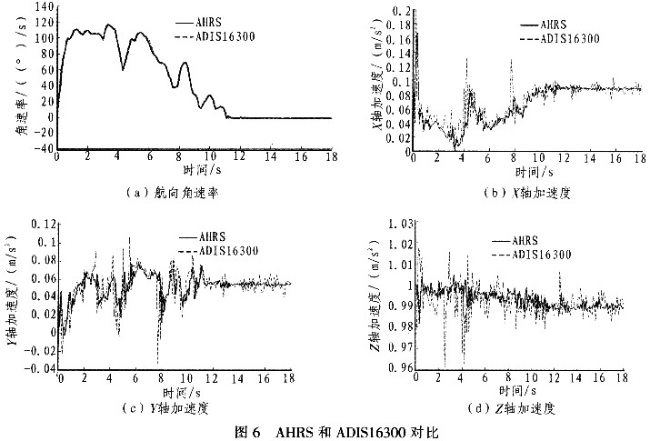

为了能对由C8051F330和ADISl6300传感器组成的姿态测量系统进行简单的测定,该试验采用姿态与航向参考系统(attitude and heading reference system)AHRS500GA-226作为参考传感器。该传感器可测量被安装物体的欧拉方位角(航向、纵摇角与横摇角),其内置三轴磁场计、3个陀螺仪和3个加速度计,能高精度、高灵敏地测出360°范围的方位角,±180°横滚角,±90°俯仰角。试验中将两系统固定安装在同一平台上,使平台运动并用计算机同时保存两系统输出的姿态数据。两系统输出的航向角速率、X轴加速度、Y轴加速度、Z轴加速度四组姿态数据利用Matlab软件图形显示如图6所示。
从图中可以看出,利用ADISl6300所测量的航向角速率、X轴加速度、Y轴加速度和Z轴加速度4个空间姿态数据与AHRS所测量的姿态数据基本一致,其中ADISl6300输出的航向角速率、X轴加速度、Y轴加速度和Z轴加速度平均误差分别为0.469(°)/s、O.009 m/s2、O.010m/ s2、O.003 m/s2。ADISl6300数据的噪声较大,这是由于它的数据输出未经滤波处理和融合算法处理,而AHRS经过复杂的融合算法和滤波处理。因此,要使用ADISl6300获取更准确、更平滑的姿态数据还需将其数据进行融合或滤波处理,如卡尔曼算法。
