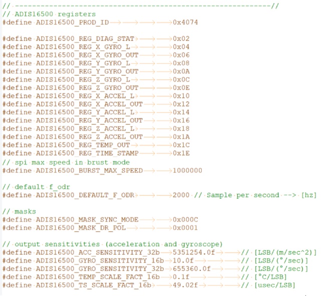

与硬件无关的方法支持在不同应用、不同微控制器或不同处理器中使用相同的驱动程序。这种方法取决于驱动程序的实现方式。要了解驱动程序的实现方式,首先要看接口,或图4中的传感器标头文件(adis16500.h)。
标头文件包含有用的公共宏。其中包括寄存器的地址、SPI最大速度、默认输出数据速率(ODR)、位掩码,以及加速度计、陀螺仪和温度传感器的输出灵敏度,这些宏与用于表示数据的位数(16或32)有关。图4显示了这些宏,其中仅显示了几个寄存器的地址作为示例。本文引用的代码可参见附录。
图4.ADIS16500标头文件(adis16500.h)中显示的宏。
