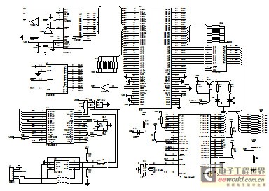

虚拟仪器的好坏关键是硬件部分的设计,而硬件的关键是数据采集卡的设计。硬件部分主要是数据采集卡及其接口电路设计硬件部分完成信号的接受及模拟信号的预处理和转换,经模/数转换的数据送至计算机进行处理及结果显示等硬件功能。数据采集卡和PC机是虚拟仪器的基本硬件,是应用软件的物理环境。数据采集卡是虚拟仪器的重要部件和唯一需要开发的硬件电路,其元件特性、电路结构是决定虚拟仪器性能指标的主要因素。根据需设计的虚拟仪器的用途和性能要求,拟设计的数据采集板卡性能指标如下:①最大数据采集率为1MSPS;②信号输入范围为+40伏~-40伏,。我们选用了美信MAXIM公司的数模转换器 MAXIM114,它的最大信号采集数率为1MSPS。对于USB接口芯片,我们采用Philips公司的PDIUSBD12芯片,PDIUSBD12芯片是高性能USB接口芯片,集成了SIE、FIFO存储器、收发器以及电压调整器,它符合USB1.1版本规范,在批量模式和同步模式下均可实现 1MB/S的数据传输速率,能够满足拟设计的虚拟仪器的要求。整个板卡主要的电路原理设计如图一所示。
                                                          图 一
数据采集卡的工作原理:
首先,PC机上发出启动数据采集的请求,MAXIM114开始进行信号采样以及模数转换,模数转换后的结果存储到双端口存储器IDT7024 中,IDT7024的存储深度为2K,单片机SST89E564通过轮询计数器54HC4040的BA10位,一旦发现此位变为高电位,便从双端口数据存储器中读出数据,并把数据传给USB接口送往PC机。其中,当双端口存储器IDT7024存满2K个数据时便给计数器54HC4040发出清零信号,从此双端口存储器IDT7024进行下一轮的2K数据存储的过程。USB接口中的数据传输方式有控制传输、中断传输、批量传输和同步传输。根据USB接口芯片 PDIUSBD12的特点,在此,USB数据传输采用非同步的批量传输方式,单片机SST89E564一次只能发送64字节的数据给USB接口芯片 PDIUSBD12。
