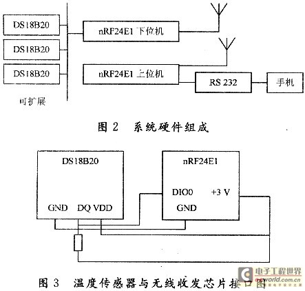

图2所示是系统的硬件组成,DSl8820是DALLAS公司生产的一线式数字温度传感器,可把温度信号直接转换成串行数字信号供微机处理。具有3引脚 TO-92小体积封装形式;温度测量范围为-55~+125℃,可编程为9~12 b A/D转换精度,测温分辨率可达O.0625℃,被测温度用符号扩展的16b数字量方式串行输出;其工作电源既可在远端引入,也可采用寄生电源方式产生;多个DSl8820可以并联到3根或2根线上,CPU只需1根端口线就能与诸多DS18B20通信,占用微处理器的端口较少,可节省大量的引线和逻辑电路。从DSl820读出的信息或写入DSl820的信息,仅需要1根口线(单线接口)。读写及温度变换功率来源于数据总线,总线本身也可以向所挂接的 DS1820供电,而无需额外电源。以上特点使DSl8B20非常适用于远距离多点温度检测系统。DSl820提供九位温度读数,构成多点温度检测系统而无需任何外围硬件,DSl820与nRF24E1的连接方式如图3所示。
在本系统中,传感器采集数据后,送到下位机,下位机和上位机通过无线数据通道联系。无线数据收发部分主要由nRF24E1芯片、E2PR-OM、晶振、传感器信号输入和天线组成。

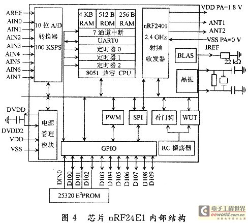

2.2 芯片nRF24E1内部结构
nRF24E1芯片是无线数据收发部分的核心,通过内嵌的51单片机内核,控制芯片内的A/D转换模块,无线收,发模块。将射频发射、接收、GMSK调制、解调、增强型8051内核、9输入12b ADC、125频道、UART、SPI、PWM、RTC、WDT全部集成到单芯片中,从而实现数据的采集,传输,处理等功能。硬件模块如图4所示,芯片主要由以下部分组成:
(1)CPU(微处理器)。带有增强型805l内核,ADC、SPI、RF发射器1个、RF接收器2个、唤醒定时器5个中断源,1个UART以及3个定时器。
(2)PWM输出。可编程确定PWM的输出工作于6位、7位或8位,PWM信号的频率可由软件控制。
(3)SPI接口和SPI总线。
(4)RTC唤醒定时器、WTD和RC振荡器
(5)A/D转换器。A/D转换器有9个输入通道可通过软件进行选择。
(6)无线收发器,通过内部并行口或内部SPI口与其他模块进行通信,工作于全球开放的2.4~2.5 GHz频段。

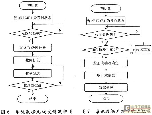

3.1 软件流程图
软件流程图如图5~图7所示。

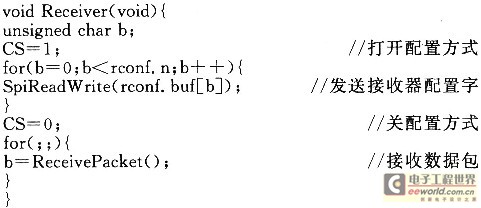

3.2.1 接收函数
接收函数程序如下:

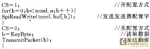

3.2.2 发送函数
发送函数程序如下:
