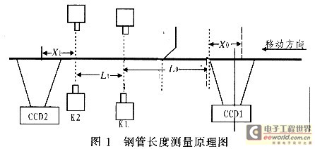

在衡钢初轧厂被测对象为130×130连轧坯,这种坯的总长在30~40 m之间,温度在1 000℃左右。要求实时测量出总长,再用计算机实时对此进行最佳配尺并指导剪切。此外,还要求记录剪切后的段长结果。针对上述要求,本文采用图l所示的测量方案。
图中:K1和K2是两组光电开关,CCDl用来测量钢坯的总长,CCD2用来测量钢坯的段长,当钢坯切头后碰到光电开关Kl时,用CCDl相机测出钢坯的尾部长度为X0。假设Kl到CCDl像机测量视场的左边缘为L0,则总长为Ln+X0。测出总长后,经过计算机配尺后,由CCD2控制剪切长度,通过CCD2测出段长,当钢坯的头部碰上K2时,CCD2开始测量。假设CCD2测出的长度为X1,K2和剪口之间的距离为L1,则段长即为L1+X1,段长是在线实时测量、实时显示的。测量X0,X1的过程是这样的:由于测量对象为热轧钢坯,温度在l 000℃左右,本身就是一个发光体。因此测量对象无需外用光源照明,光电开关采用主动式工作,当钢坯运行挡住光电开关发射的信号,光电开关信号就通过测量控制板产生外部中断信号,向计算机申请外部中断,控制CCD摄像机进行数据采集,对采集结果进行滤波后,进行二值化处理,并进行一系列的标定、处理,即可得到被测钢坯的长度。

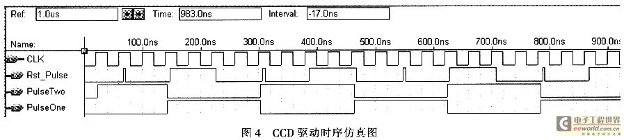

把上述各部分所产生的symbol用QuartusⅡ提供的Graphic Editor编辑连接起来。进行整体模块仿真,其结果如图4所示。从仿真结果看,达到设计要求。

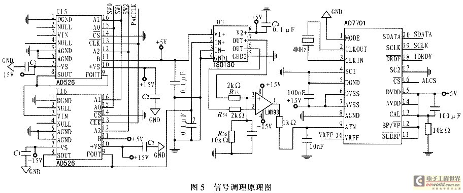

信号调理器是测试系统的重要部分,它在数据采集系统之前对传感器输出信号进行调理,从而提高了数据采集系统的性能和可靠性。常用的调理内容主要有放大、隔离、滤波、通道切换和直接传感器调理等。根据设计要求,本信号调理电路主要是将CCD传感器的信号进行放大,隔离和滤波,考虑到工业应用系统中采集的信号弱、干扰大,频率低等特点,放大电路采用由两片AD526构成的程控放大电路(PGA)和美国BB公司生产的IS0130隔离放大电路两部分组成,具有良好的暂态抗扰性和优良的抗离频噪声性能等优点,能有效地抑制共模干扰电压,FP-GA通过对SWO、SWl和SW2的控制,改变放大器的放大倍数,提高测量的灵敏度;A/D转换器则选用AD770l,AD7701是单片16位A/D转换电路,仅为0.001 5%的线性误差,采用LC2工艺技术制造,内置自校准电路,串行输出接口,可方便地与单片机配接。同时具有功耗低、精度高、抗干扰能力强等特点,适合于在要求精度较高的仪器仪表、秤重计量、参数检测、数据采集和其他测量设备;滤波电路则利用FPGA的可编程功能,生成FIR滤波器内核,实现对信号的滤波处理。信号调理原理图如图5所示。

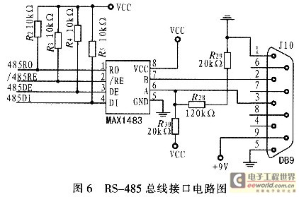

RS-485接口连接器一般采用DB9的9芯插头座,与智能终端RS-485接口采用DB9孔。最简单的RS-485通信线电路电缆由两条信号线路组成,接口一般采用屏蔽双绞线传输。RS-485与FPGA的接口电路如图6所示。
