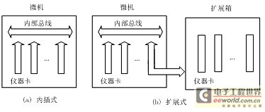

(1) 内插式:将仪器卡插入微机内部总线上构成DAQ仪器,如图1(a)所示,这是最常用方式;
                                        图1 DAQ仪器基本结构
(2) 扩展式:将微机总线引到扩展箱,在扩展箱里插入仪器卡构成DAQ仪器,如图1(b)所示,该方式支持更多的仪器卡;
(3) 直接外挂式:在微机外总线(如并行口,USB,1394)上直接接入仪器卡,该方式避免了PC机内部的噪声,为仪器设计提供了更大的空间、更好的隔离性能和更方便的连接形式,特别适用于由便携式微机组成的仪器系统。

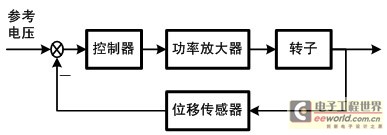

主动磁悬浮轴承系统(简称磁轴承)由于具有无机械摩擦、无接触磨损、无需润滑,定位精度高、适应的转速范围广、对环境无污染等优良特性,在能源、交通、超高速超精密加工、航空航天、机器人等高科技领域有着广泛的应用前景。磁轴承控制系统组成如图2所示,主要由转子、位移传感器、控制器和功率放大器等组成,其中位移传感器检测转子偏移平衡位置的位移量,控制器将检测到的位移偏差按一定的控制律转换成控制信号,控制信号通过功率放大器产生适当的控制电流,驱动电磁铁产生磁力,从而使转子保持在平衡悬浮位置。

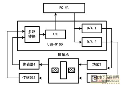

应用虚拟仪器技术构建的两自由度磁轴承数字控制系统结构如图3,其中USB-9100是台湾凌华公司出品的一款100kS/s多功能USB接口数据采集模块,它兼容USB1.1 规范,具有8 路12位差动模拟输入,可4通道并行采样,集成了4K容量FIFO缓存,支持最大100kS/s持续采样速率和最大500kS/s突发采样速率 ;具有2路12位D/A输出;32MHz 16位节拍发生器和2个16位通用定时器/计数器; 8 路隔离输入和8路隔离输出。从A/D和D/A的指标看,USB-9100可以满足两自由度磁轴承数字控制的需要。
                                          图3 两自由度磁轴承数字控制系统结构框图
系统的基本控制原理为:在每个控制周期内,由USB-9100对两个通道的位移传感器测量信号进行数据采集,通过USB传输给PC机,由PC机根据数字控制算法计算所需的控制量,数字控制量通过USB传输给USB-9100,由USB-9100实现两通道D/A输出,在所得模拟控制信号控制下,功率放大器驱动电磁铁工作,保持磁轴承的转子处于平衡位置。
