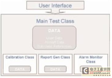

这些模块一经识别,便通过一些内部封装有测试数据的GOOP- 类VI 对其进行改造。一旦完成该项工作,系统便支持根据需要动态加载这些模块至系统存储器或自系统存储器卸载。因而,UI便可与系统代码的其余部分相分离。
                  系统架构展现了OOP 类中的数据封装
这样显着地降低了系统中的存储器占用——约2 Mb(供UI 使用)加上1~5 Mb(取决于同时使用哪一个。其他方面的系统改进包括将系统的某些时间关键的处理工作(如E-stop 处理子例程)分发至网络的其他部分,以避开OPC 服务器中的延迟。这是通过Compact FieldPoint 与LabVIEW 实时模块实现的。
