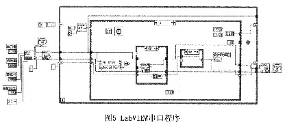

按照上述过程,设计了监控系统程序,程序框图与前面板分别如图5、图6所示。
其中PC机与PLC串口通信程序结构分为3个部分:
(1)串口初始化。根据通信协议设定,通信端口:COM1,波特率:9600bps,1位起始位,8位数据位,1位停止位,无奇偶校验,无软件握手协议。
(2)发送命令和读取响应将命令通过串口COM1发给PLC,并接收来自PLC的响应信息,如果响应正常(状态信息为O1或02),就将所得数据做显示、计算分析、存储等后续处理,以便用于设备实时控制和在线状态监测;如果响应不正常则退出程序(03或04),用户重新输入命令开始工作。
(3)关闭串口。调用LabVIEW提供的VISA关闭串口函数实现串口资源的释放。
当程序运行时,LabVIEW首先向PLC发出一个读请求,然后检测输入缓存中的字节数;当达到预定字节数时,LabVIEW利用读串口函数将输入缓存中的字节一次性读出,然后继续发出一个读请求到PLC。如此循环,直至结束。本程序还采用了状态机的方法进行状态的判断和选择。
